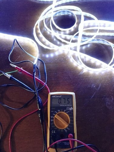

Invece provando con un tester la striscia mi dava un assorbimento di soli 0.75Ampere, ben diversa dai 5-6Ampere che mi aspettavo

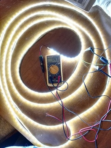

Ma provando con il tester, mi dava questa volta soli 1.5Ampere, per un totale di circa 18Watt.

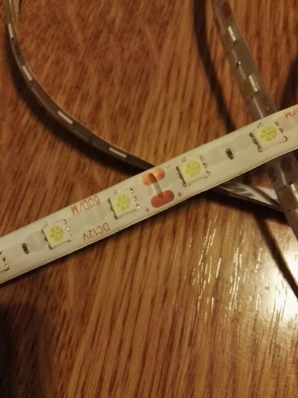

ma ho una curiosita': che led componenti vengono utilixzate in queste strisce?
assomigliano molto a quelle vere, mi sembra, o forse no?
voi che probabilmente ne avete acquistate di vere, che differenze trovate, giudicando dalle mie foto?

Da come descrivi la cosa si intuisce, solo in parte, come hai condotto le prove.
Chiarisci meglio cosa hai usato e come.
Ciao,
alimentatore da 5A 12V
Tester collegato nel modo canonico per misurare la corrente assorbita da un carico.
Il tester con ghiera impostata su 10A mostrava 0.74 - 0.75 costanti per la prima striscia e 1.47 - 1.48 costanti per la seconda

Direi che hai eseguito le prove in maniera corretta.

Anche considerata un'efficienza luminosa del 50% avresti 20 W da dissipare su quella striscia di plastica. Che sia una truffa ci sto, ma mi fa ridere che siano potenze "fuori dalla grazia di dio".

Alimentando una striscia intera da un estremo non la sfrutti degnamente, per cose già scritte nell'altro 3d e nell'articolo, sostanzialmente per una caduta di tensione eccessiva lungo la striscia; dovrai nell'uso reale alimentarle da più punti, e per testarle prova un segmento corto (es 50cm) e poi moltiplica il risultato per il numero di segmenti che contiene la striscia (es 10 se è lunga 5m)
Dissipazione: come accennato da mario, queste strisce vanno incollate su un supporto metallico che aiuti lo smaltimento di calore, a maggior ragione se hai scelto LED ancora più potenti e con una densità maggiore (120 LED/m). Altrimenti rischi che ti durino ben poco.

quindi mettiamo che io voglia utilizzare alcuni spezzoni da 1mt di striscia per fabbricare una lampada , e' meglio se alimento ogni spezzone direttamente dal 12V, piuttosto che collegare gli spezzoni uno dietro l'altro ricostruendo la striscia?
presumo che sia indifferente alimentarli da un capo o dall'altro, vero?

esatto anzi la cosa migliore (ma è importante con spezzoni lunghi) sarebbe alimentarli dal centro.
