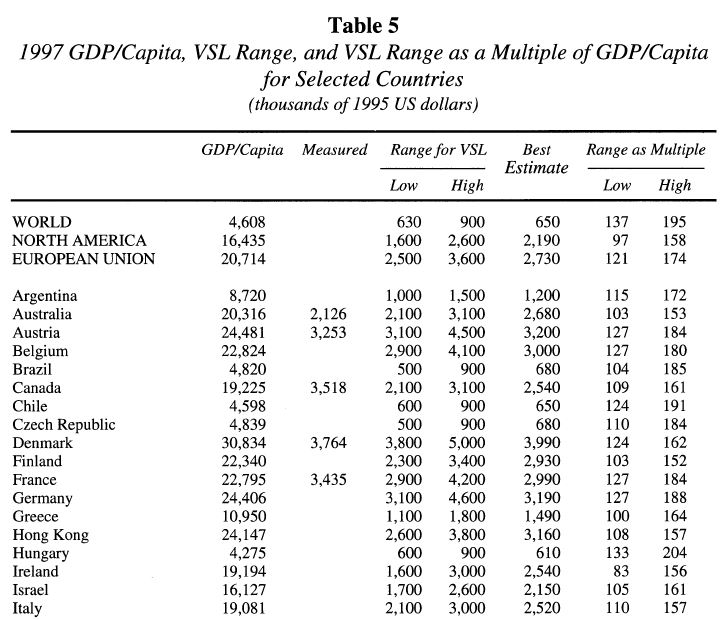

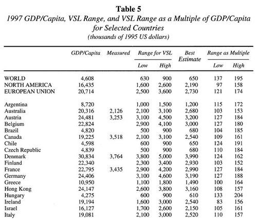

albertagort ha scritto:Brasile, india, Cina , paesi arabi e africa nera. ..dove la vita umana vale talmente poco che la sicurezza diventa un optional.
Tristemente vero
albertagort ha scritto:dove la vita umana vale talmente poco che la sicurezza diventa un optional
In generale è vero, ed anche comprensibile.
Nei paesi con meno risorse economiche, il valore statistico della vita umana è inevitabilmente più basso.
Questo vuol dire che per un determinato problema ci saranno risorse inferiori da investire per aumentare la sicurezza.

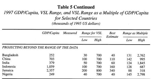

Per capire di quanto inferiori, basta dare un'occhiata alla letteratura tecnica di riferimento. Ad esempio, le tabelle sotto ti danno una stima del fatto che, per un determinato rischio, in Italia si investe statisticamente più del triplo rispetto al Brasile (che comunque è un paese industrializzato) ed oltre 50 volte rispetto alla Nigeria. Sono dati un po' vecchi, probabilmente oggi le cose vanno meglio anche nei paesi in via di sviluppo.
