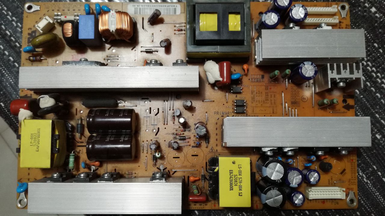

ciao, sono alle prese con il mio televisore LG , sto cercando di riparare l'alimentatore e spero possiate darmi una mano. In breve la tv dopo un lungo periodo che è stata senza spina inserita, al primo tentativo si accende subito , dopo se la spengo non vuole più saperne di riaccendersi, il led rosso lampeggia 3 volte e poi nulla.
Ho gia cambiato tutti i condensatori al secondario, controllato un po di mosfet, vari diodi ma tutto sembra nella norma. Ho provato le tensioni sia quando sono riuscita a farla avviare e sia quando non si accende, nel primo caso le tensioni sono tutte presenti, invece nel secondo caso sono presenti i 5V , 3V di comando sull'on dell'alimentatore e inverter, ma sono assenti i 12V, 16V e i 24 V per l'inverter.
Grazie per ogni eventuale suggerimento , allego una foto della scheda

Ciao fedib , quel tipo di guasto e dovuto ad uno o piu condensatori solo che devi trovare quelli in perdita, quelli in perdita potresti testarli anche con un prova zener.

Quelli al secondario li ho cambiati tutti , cambio anche quelli al primario?

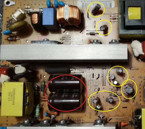

Ciao,
prima prova a cambiare quelli che ti ho contrassegnato in giallo, è quasi certamente un condensatore da 47 µF che pilota i mosfet finali, i due in rosso quasi mai, li tieni da ultimo se li hai da provare.
Alex

Ciao Foto UtenteFedib ma non hai perlomeno un capacimetro?

setteali ha scritto:Ciao,
proverò e vi aggiorno
elektronik ha scritto:Ciao Foto UtenteFedib ma non hai perlomeno un capacimetro?
no purtroppo non ce l'ho

Ciao Foto UtenteFedib ma i diodi li hai testati, se non lo hai fatto testali tutti

[9] Re: alimentatore TV 32lg3000
Messaggioda Foto UtenteFedib » 19 feb 2019, 20:28
Si tranne gli schottky che a staccarli dal dissipatore ci vuole un martello tanto che sono incollati

Messaggioda Foto Utenteelektronik » 19 feb 2019, 20:42
Fedib ha scritto:Si tranne gli schottky che a staccarli dal dissipatore ci vuole un martello tanto che sono incollati
testali con il prova giunzioni se non riesci misurasli con un multimetro, il problema è nell'alimentatore
