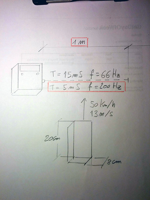

La macchinina è lunga 20cm e alta 8cm viaggia alla velocità massima di 50 km/h (13 m/s)
Io vorrei sistemare un dispositivo a terra a fianco del tracciato in grado di rilevare il passaggio della macchinina.
Il passaggio deve essere registrato fino alla distanza un metro dal sensore .
Considerando la velocità e la lunghezza della macchinina il tempo di permanenza di fronte al sensore mi risulta 15ms che corrisponde a una frequenza di 66Hz.
Per avere una certa sicurezza di rilevare con successo il passaggio moltiplico per 2, anzi facciamo 3 e ottengo una velocità di campionamento di 5ms e una frequenza di 200Hz

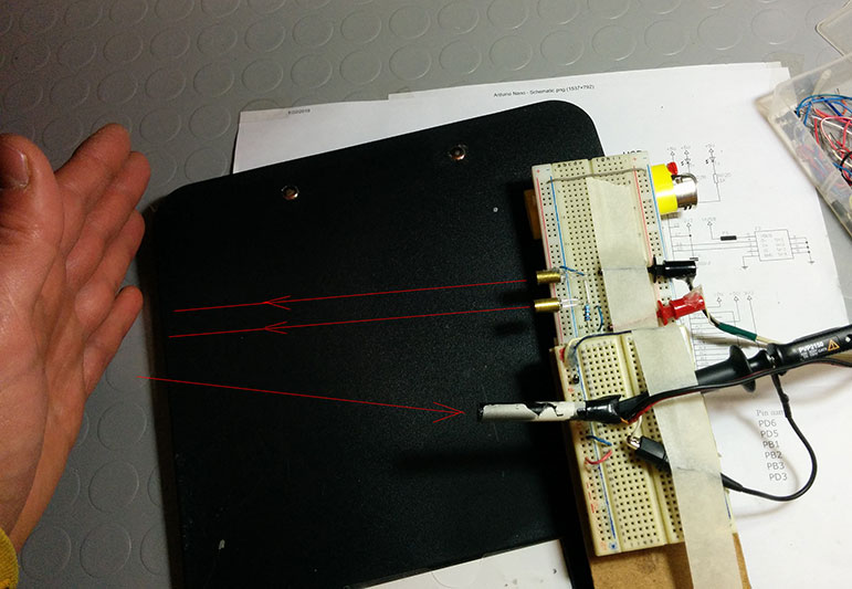

Grazie per la risposta
Effettivamente PNA4601 / led 38K è la soluzione che mi sta dando i migliori risultati
Vedi nella foto ho messo un paio di diodi e ho affogato il sensore in un tubicino sigillato di plastica verniciato internamente in nero opaco per dare un po di direzionalità al sensore ma non funziona ancora come dovrebbe.
Passando velocemente la mano a 1 metro la rilevazione non è affidabile
Ma la cosa peggiore è che ogni tanto ho delle false letture in assenza di oggetti nel campo visivo
Credo dipenda dalla riflessione sul terreno che è prossimo all'asse dei sensori: 5 cm
La macchinina è un oggetto basso quindi i sensori devono stare radenti al suolo.. è un problema.
Vedo che mi indichi le sigle TSAL/TSOP, non conoscevo e ora vedo di cosa si tratta, forse sono più adatti dei PNA4602 che avevo nella cassettina dei componenti?

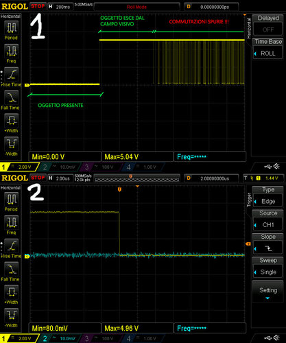

In ogni caso visto che ho perso un pomeriggio facendo delle prove riferisco i risultati con il PNA:
Utilizzando una buona illuminazione composta da piu led riesco a "vedere" oggetti fin quasi a un metro e questo è positivo.
Ho pero un problema che mi sta facendo diventare pazzo e non riesco a venirne a capo, vediamo se qualcuno sa darmi una spiegazione anche solo per imparare qualcosa:
Guardate la prima immagine, si vede come l'oggetto viene rilevato in modo pulito , solo che dopo poco piu di mezzo secondo da quando l'oggetto esce dal campo visivo il PNA inizia a commutare in modo erratico..
Allego anche una seconda immagine dove evidenzio una di queste commutazioni sovrapposta all'alimentazione, come si vede è abbastanza pulita e non ci sono eventi che possano causare la commutazione.
Alla fine ho concluso che non si tratta nemmeno di un riflesso di luice che viene captato dal sensore, infatti queste commutazioni si presentano anche staccando i diodi.
Dipendono dalla prossimità tra il PNA e i conduttori che forniscono il segnale a 38K.
Non serve neanche che vi sia continuità elettrica: semplicemente avvicinando i coccodrilli del generatore di forma d'onda al PNA questo impazzisce.
La prima immagine ha comunque qualcosa di misterioso per me, si vede che i disturbi iniziano solo mezzo secondo dopo che il sensore ha smesso di rilevare un oggetto.. è questa regolarità che mi incuriosisce.
