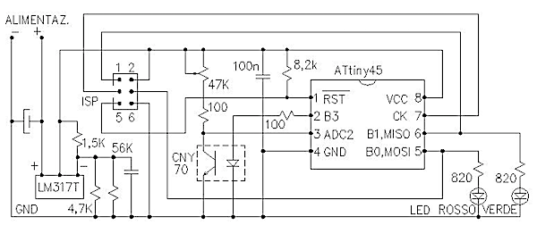

Il microcontrollore prescelto è un AtTiny45 che ha soli 8 piedini ed è dotato di un Analog to Digital Converter a 10 bit, che non sono molti ma possono bastare.
Il trimmer da 47 kohm serve per compensare gli eventuali infrarossi presenti nell'ambiente e può anche essere sostituito con una resistenza fissa da 10 kohm.
I led indicatori sono stabilmente connessi, tramite resistenze da 820 ohm, agli stessi pin MISO e MOSI che si utilizzano per la programmazione; ciò in pratica non arreca alcun disturbo, se non il semplice fatto di vedere lampeggiare i led in occasione della programmazione. Le due resistenze da 4,7k e 56k in paralello servono per dare una tensione di 5 V esatti alla MCU.

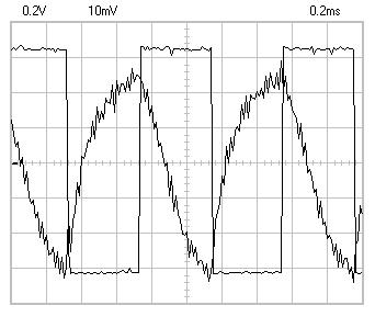

Osservando con l'oscilloscopio il segnale analogico sul pin 3 della MCU, ci rendiamo conto che la risposta del fototransistor è molto lenta. Pertanto non c'è nessun vantaggio ad aumentare la frequenza fino al punto da tagliare il segnale, e d'altra parte una frequenza troppo bassa rallenterebbe la risposta complessiva. Nella figura quì sotto riportata, si vedono l'onda quadra che alimenta il led emittente e il segnale analogico di ritorno sul pin 3, chiaramente tagliato. Alla fine si è scelto un valore di 1250 Hertz cioè un periodo T pari a 0,8 msec.

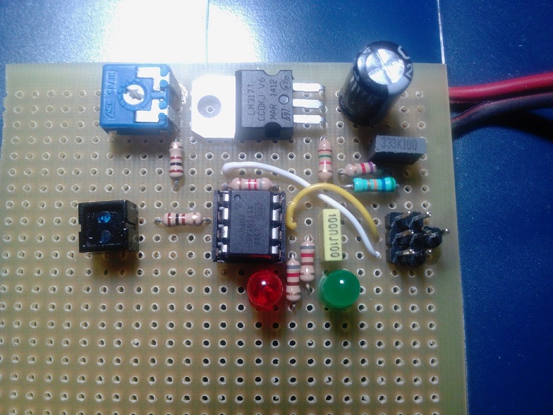

E' stato realizzato su millefori senza troppo ammattire con lo sbroglio degli incroci, cioè quando mi ha fatto comodo aggiungere un filo lo ho fatto senza tanti scrupoli.
