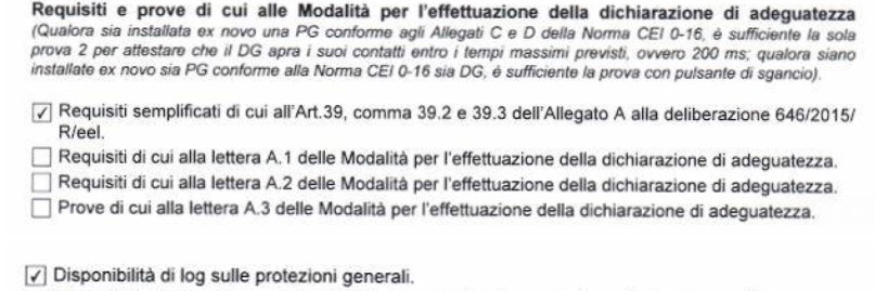

Riprendo questo post per chiedervi:
per un impianto con cab con trafo 630kVA nella compilazione quale voce bisogna flaggare se non si fanno le prove?
