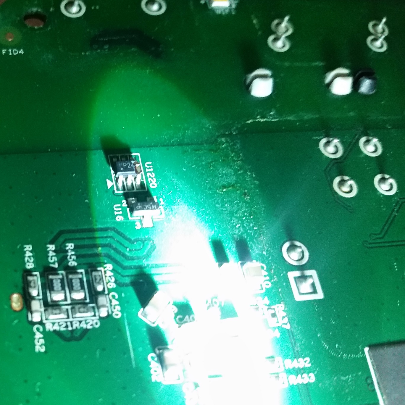

Qualcuno riesce ad individuare l'ic in questione U1220 di una vodafone power station?
Sembra un P24..., non riesco a capire di cosa si tratta.
Grazie.

Secondo questo catalogo (*), alla sigla P24, per il tipo di package dell'IC, potrebbe corrispondere ad uno questi di due:
TK112xx
SDP0240T023G6RP
... purtroppo senza schema elettrico la certezza di quale dei due effettivamente sia, non te la posso dare.
Max
(*) Non so quanto sia aggiornata questa lista, potrebbe anche essere che alla sigla P24 corrispondano anche altri IC.
TK112xx
SDP0240T023G6RP
Max(*) Non so quanto sia aggiornata questa lista, potrebbe anche essere che alla sigla P24 corrispondano anche altri IC.

Max2433BO ha scritto:Secondo questo catalogo (*), alla sigla P24, per il tipo di package dell'IC, potrebbe corrispondere ad uno questi di due:
TK112xx
SDP0240T023G6RP
... purtroppo senza schema elettrico la certezza di quale dei due effettivamente sia, non te la posso dare.![]()
Max
Grazie Max, in effetti cercavo delle foto della scheda per verificare di che componente si tratta, non so se si riesce a trovare lo schema in giro. Comunque controllando i pin ho visto che nessuno è un gnd, quindi penso che sia più un SDP0240T023G6RP che qualcosa della famiglia TK112xx, visto che quest'ultimo ha 2 pin a gnd.
Grazie per la dritta.

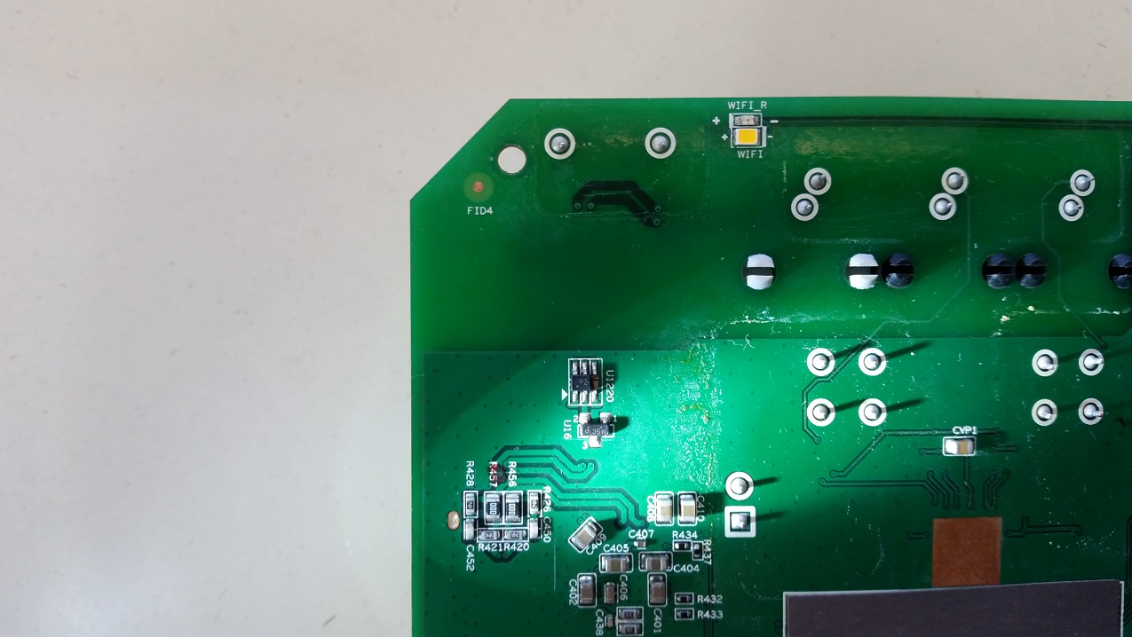

Io voto la seconda ipotesi di Max2433BO
Fosse un regolatore avrebbe qualche condensatore nelle vicinanze, invcee sembra sia messo a protezione degli ingressi del connettore che si trova a bordo stampato in alto nelle foto. Nella descrizione del documento che ha indicato max2433BO parla proprio di protezione per linee adsl e il connettore, visto da sotto, potrebbe essere proprio un RJ telefonico.
Probabilmente il componente si è sacrificato assorbendo qualche botta arrivata dal connettore. Persa per persa, se il componente ha fatto il suo dovere, togliendolo tutto dovrebbe funzionare regolarmente senza però la protezione su quell'ingresso. Potrebbe essere uan prima prova per capire se vale la penba insistere.

Si anche io penso sia quello, appena ho 5 minuti liberi lo tiro via e vediamo che accade.
