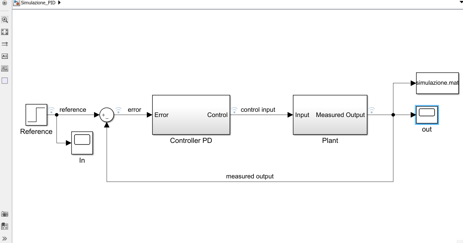

Salve, ho un sistema costituito da arduino, scheda di controllo a ponte L298N e un motore dc brush. Ho implementato la risposta al gradino e ho ricavato la funzione d'uscita della velocità
Y_v=\frac{4.93}{65.68 s^2+s}
dovendo effettuare un controllo in posizione ho ricavato la funzione d'uscita in posizione appunto, ovvero
Y_s=\frac{4.93}{65.68 s^2+s} \frac{1}{s}
dovendo ora ricavare la funzione di trasferimento vado a togliere l'ingresso, ovvero un gradino di
10.6V, ottenendo
P=\frac{0.465}{66.68s^2+s}
implementando il pid il tutto mi funziona, ma facendo la simulazione in simulink non funziona, o meglio funziona se non divido per 10.6. Dove sbaglio?
le unità di misura sono:
4.93 \frac{^{\circ}}{ms}
65.68 ms

Puoi precisare i singoli blocchi dell''anello di regolazione?

Messaggioda Foto Utentetino20 » 19 mar 2019, 17:16
Ecco lo schema a blocchi

Il controller è PD, non PI ?
Unità di misura, scale delle varie grandezze?

Facendo una taratura manuale mi funzione con un controllore PD, controllore che ho implementato con arduino. Le unità di misura le ho inserite alla fine del primo post.

Messaggioda Foto Utenteg.schgor » 19 mar 2019, 19:18
Pl anSuppongo che la fdt di Pliant sia P
e quela di PD?

Esatto, Plant è la funzione di trasferimento del sistema, quella del controllore PD è la classica
K_{p} * K_{d} s
su Simulink c'è anche il coefficiente di filtro N, ma quello non mi crea problemi.

ma che valorihai dato a Kp e Kd?

Kp=3.1 Kd=190

:?: oscilla già con Kp=0.1.....
