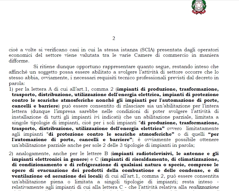

Desideravo sapere se la camera di commercio può rilasciare le abilitazioni parziali o con delle limitazioni per realizzare gli impianti elettrici parlo delle lettere a o b della legge 37 del 2008.

Sì, in riferimento alla limitazioni per l'esecuzione degli impianti elettrici, ci sono stati dei chiarimenti da parte del ministero dello sviluppo economico, l'ultima proprio nel 2019 che ha ribadito il concetto della possibilità di concedere delle abilitazioni parziali sulle lettere a e b del D.M.37/08, per la lettera g, invece, non è possibili scinderla in elettrico ed idraulico.

C'è stato un chiarimento da parte del mise proprio, mi sembra, il 12 marzo 2019, domani o lunedì ti pubblico i riferimenti.
In questa lettera, indirizzata a tutte le camere di commercio, viene ribadito il concetto che è possibile avere delle limitazioni o delle abilitazioni specifiche, per modo di dire se nella lettera a completa l'elettricista può installare impianti elettrici, parafulmini o motorizzare cancelli, la Camera di Commercio invece di dare la lettera completa può dare solo l'abilitazione alla stazione dei cancelli.

Come promesso, lettera del MISE del 12 marzo.
Alla CCIA di Trento è consuetudine dare delle limitazioni sulle abilitazioni, per noi non è una novità.

Messaggioda Foto UtenteGoofy » 14 apr 2019, 7:27
Grazie!
Non ne capisco la logica ma pazienza.

Messaggioda Foto Utenteiosolo35 » 14 apr 2019, 7:30
Il fatto che non riesco a capire è come mai la lettera g, invece, non può essere data parziale, avrebbe sicuramente più senso limitare l'idraulico per la parte acqua e l'installatore per la parte elettrica in quanto, è proprio così, che vengono eseguiti gli impianti.

Messaggioda Foto UtenteGoofy » 14 apr 2019, 7:42
iosolo35 ha scritto:Il fatto che non riesco a capire è come mai la lettera g, invece, non può essere data parziale,
Esattamente: mi sembra anche che ci sia più differenza fra un impianto idranti e uno di rivelazione incendi piuttosto che fra l'automazione di un cancello elettrico e la distribuzione elettrica o protezione fulmini.

Già con la circolare n.547894 del 20 febbraio 2004 avevano ribadito questo fatto.
