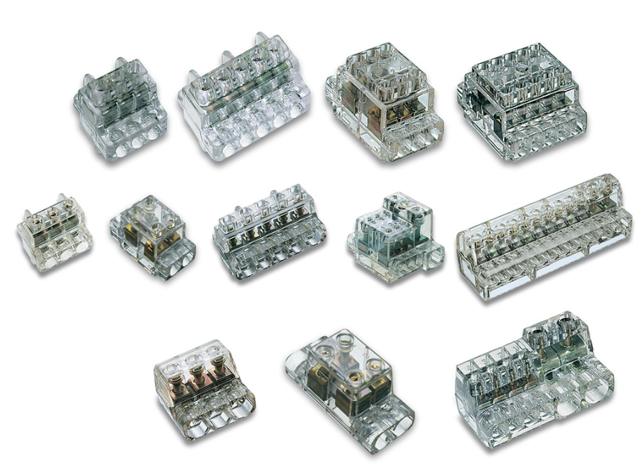

Invece di fare diversi ponti, potresti utilizzare le morsettiere unipolari, come queste della Cembre:
Esistono in commercio per diverse sezioni, e con diverso numero di cavi collegabili insieme.

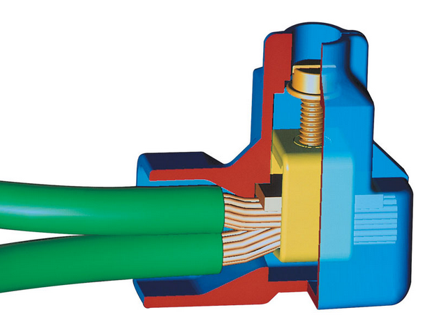

Meglio se utilizzi quelle a serraggio indiretto. Costano di più, ma non "stressano" i cavi, ed è più facile effettuare eventuali modifiche.
Lo schema del serraggio indiretto è questo:

Non hai capito quello che voleva dirti franco, non intendeva i morsetti a cappuccio (o forbox) come nella tua foto, ma bensì apposite morsettiere che consistono in una serie di morsetti a saldo contatto fra di loro, e con serraggio indiretto ovvero che la vite non va a stringere direttamente sul rame, creando un “buco”, ma stringendo la vite due o una “aletta” di rame andrà a chiudersi a morso sul rame dei conduttori

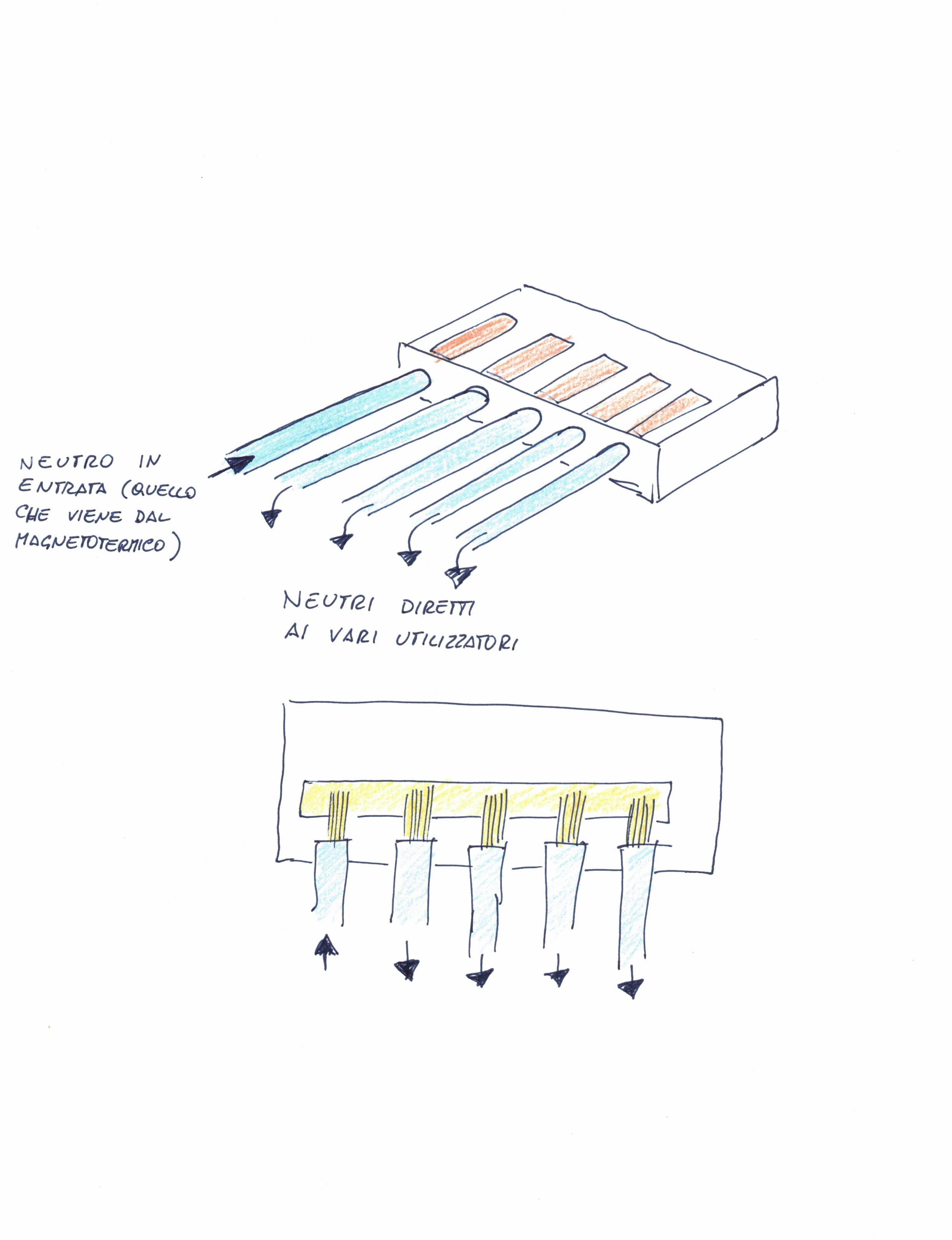

Ciao a tutti, sono Maward (Mauro) e sono il responsabile della manutenzione in un campus universitario a Roma, questo è il mio primo messaggio nel forum!
Proprio l'altro giorno ho dovuto chiedere al mio capo di ordinarmi delle morsettiere unipolari, e per spiegargli a cosa servissero come funzionassero gli ho fatto un disegno simile a quello che allego anche qui
praticamente sia il cavo in entrata (proveniente dal magnetotermico) che quelli diretti ai vari utilizzatori, sono tutti in contatto con un'unica lamella.
Io ho ordinato dei morsetti Wago
mi ci trovo molto bene.

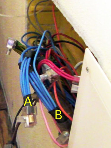

Colgo l'occasione per precisare che, al contrario, nell'impianto del quale si è parlato al post [5] i morsetti che nella figura seguente ho indicato con "A" e "B" NON devono essere collegati insieme tra loro, perché probabilmente fanno capo a due diverse linee di alimentazione.
Mi rendo conto che la cosa dovrebbe essere più che evidente, ma... non si sa mai, quando c'è di mezzo la sicurezza è meglio non dare niente per scontato.

Certo ovviamente, si capisce, quelle in foto provenire da due linee differenti. Nel mio caso mi riferivo a una sola mazzetta (che può essere A o B come da foto), ma che nel mio caso non sono ne neutro, ne fase, ma cavi di terra.
