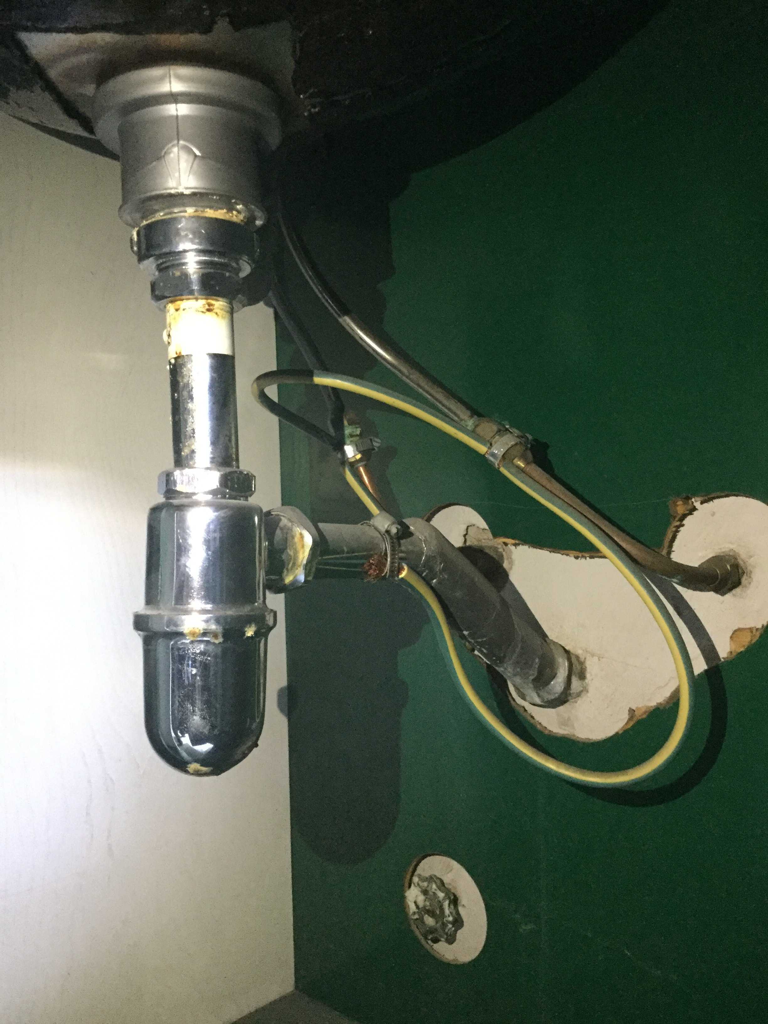

Buongiorno, alla ricerca di un alloggio da affittare oggi sono andato in una casa in cui al lavandino era collegato un filo giallo verde.
Si tratta di una messa a terra o serve ad altro? L’impianto è precedente il 2000.

lagaria ha scritto:...Si tratta di una messa a terra o serve ad altro?...
Ho dovuto adottare la medesima soluzione in quanto avvertivo una debole ma fastidiosa corrente sotto l'acqua!
lagaria ha scritto:...L’impianto è precedente il 2000.
Il mio forse risale agli anni '80.

è un collegamento equipotenziale supplementare (EQS).

O è il collegamento di messa a terra dell' appartamento, se questo, ad esempio, è in condominio sprovvisto di impianto si terra condominiale :cool:

gabrisav ha scritto:O è il collegamento di messa a terra dell' appartamento [...]
Dalla foto, mi sembra che il collegamente nasca e muoia lì, non c'è alcun collegamento con i conduttori di protezione dell'impianto elettrico dell'abitazione.

Franco012 ha scritto:Dalla foto, mi sembra che il collegamento nasca e muoia lì...
E' proprio la misura che ho adottato per il mio problema!
abusivo ha scritto:...avvertivo una debole ma fastidiosa corrente sotto l'acqua!...
