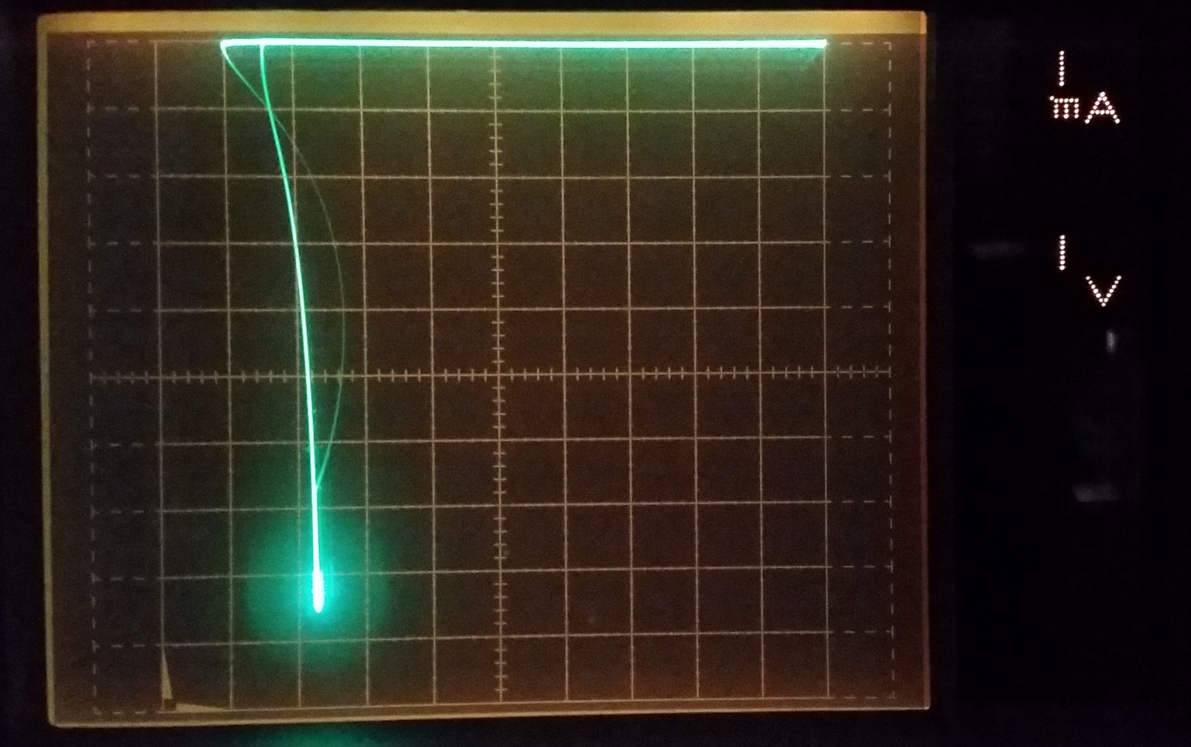

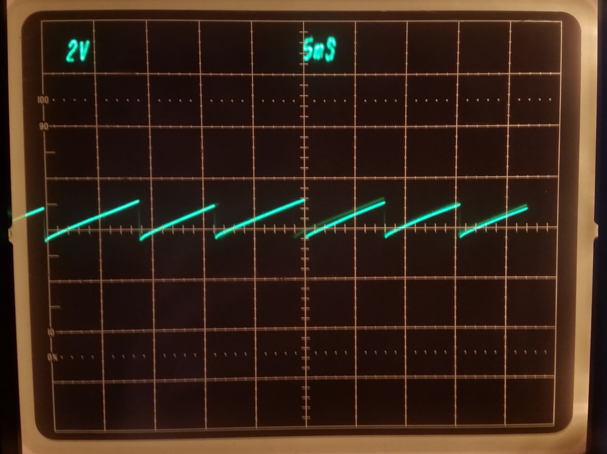

Messaggioda Foto UtenteDarwinNE » 19 apr 2019, 23:43
Qualche tempo fa, mi ero divertito a provare un oscillatore simile, senza il led:
Il circuito funziona per via del comportamento della regione di valanga del transistor. Una volta che la giunzione base emettitore va in valanga (intorno ai 9 V applicati in polarizzazione inversa con il transistor che avevo provato), la tensione può scendere un po' (fino a circa 7,5 V) e la valanga rimane attiva.
Quindi si attiva un ciclo e si ha un oscillatore a rilassamento. Il condensatore si carica piano piano fino a che il transistor non va in valanga e si scarica fino a che la valanga è mantenuta.
Qui la caratteristica del transistor, lasciando la base aperta:
E qui l'oscillogramma del segnale sull'emettitore del transistor, l'ampiezza è di circa 1,5 V come ci si può aspettare dalla caratteristica di cui sopra:
Non conosco transistor fatti apposta per essere usati in questa maniera e di solito si sconsiglia di evitare di mandare in valanga la giunzione base/emettitore perché il transistor si degrada mi sembra sopratutto diventando più rumoroso.
