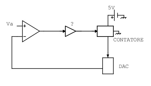

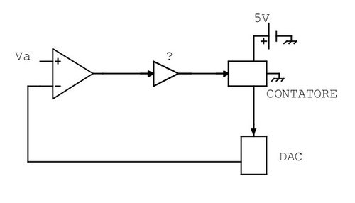

Buongiorno a tutti,
sto cercando di fare il progetto di un convertitore A/D ad inseguimento con DAC di feedback e contatore, Allegato1. Il DAC è realizzato con un rete a scala R/2R e un inverter.
Il contatore che ho a disposizione riconosce come segnale UP/DOWN rispettivamente i valori 5V e 0V, mentre il comparatore che posso usare viene realizzato con un amplificatore operazionale ad anello aperto, che satura a circa +-14V.
Per adattare le due dinamiche, ho interposto il circuito in allegato (Allegato2) e calcolato i valori di resistenze che permettano di avere 0V in uscita con -14V in ingresso e 5V in uscita con +14V in ingresso.
Con i valori standard di resistenze ho simulato con Spice l'intero circuito e ho misurato quali sono le tensioni UP/DOWN che sono in ingresso al contatore e queste sono 283 mV e 5.2 V.

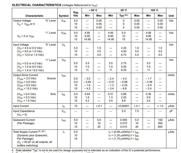

Vorrei che il contatore non patisse nel ricevere una tensione di ingresso maggiore di 5V, dal datasheet mi pare di capire che, con Vdd = 5V, l'ingresso alto venga riconosciuto con almeno 3.5V, esatto?
Però non sono sicura del massimo valore che posso dargli. Forse dovrei modificare le resistenze del circuito adattatore perché il contatore riceva meno di 5V?

Domanda: l'uscita del DAC e' bipolare (+/- qualche volt) oppure unipolare (0 - qualche volt)?
Da cosa deriva il "posso"?
Un Op-Amp usato "nudo" come comparatore e' una scelta "povera".
Se chiarisci i punti qui sopra possiamo immaginare una risposta.

Messaggioda Foto UtenteIsidoroKZ » 19 apr 2019, 19:23
Se l'uscita e` unipolare basta un partitore con due resistenze, se l'uscita e` bipolare bisogna usare tre resistenze e un diodo.
Che operazionale e`?

Fermo restando - come detto prima - che un Op-Amp e' un comparatore povero, una possibile soluzione per assicurare una tensione Vi di ingresso al contatore 0 V <= Vi <= 5 V
Foto Utenteelfo
6.819 4 5 7
Messaggi: 2828
[7] Re: Convertitore A/D ad inseguimento
Messaggioda Foto UtenteIsidoroKZ » 19 apr 2019, 20:22
Il diodo evita che la tensione vada negativa. In realta` va negativa fino a circa -0.7V circa. Il partitpre dopo il diodo serve per ridurre la tensione all'ingresso del contatore, sia per la parte positiva che negativa.

In generale in ingresso al contatore consigliate sia meglio avere una tensione un po' maggiore o un po' minore di 5V?
Foto Utentepolaris006
58 2 6
Messaggi: 106
Iscritto il: 20 ago 2015, 18:09
[9] Re: Convertitore A/D ad inseguimento
Messaggioda Foto Utenteelfo » 19 apr 2019, 20:56
In un circuito logico generalmente la tensione di ingresso deve essere <= a quella di alimentazione.
Se nel circuito del post [6] derivi i 5 V (connessi a R3) dall'alimentazione del contatore, la condizione suddetta viene soddisfatta "per definizione".
