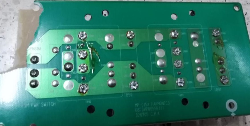

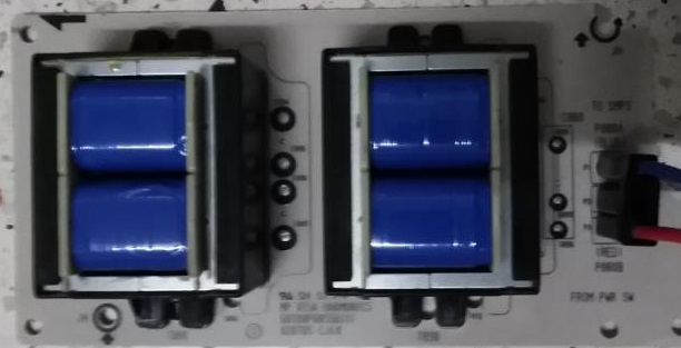

Ciao,
ho recuperato da una televisione rotta quelli che sembrano essere due trasformatori (vd foto).
Come potrei riutilizzarli?
Foto UtenteStrikeD

Se ti disegni lo schema elettrico in base al layout di quella scheda e alle misure ohmiche, capirai che non sono affatto dei trasformatori ;-)

Che siano gli induttori del filtro antidisturbi della rete di alimentazione ?
Hai seguito le indicazioni di Azzz ?
..disegni lo schema elettrico in base al layout di quella scheda e alle misure ohmiche..

Probabilmente, se hanno due avvolgimenti, sono trasformatori, possono funzionare da trasformatori,
ma hanno un raporto di traformazione unitario, magari accettano una tensione massima di 50 Veff
e quindi erogano circa 50 V con una potenza di circa 10 watt...
in conclusione, a cosa potrebbero servirti ?

Pensavo di utilizzare uno dei due come alimentatore per un avvitatore elettrico (con le opportune modifiche), ma mi pare di capire che il gioco non vale la candela...
