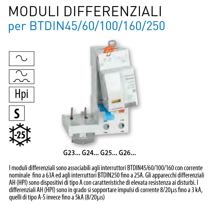

L'interruttore BTICINO che hai indicato è di tipo "A", ma non ad elevata resistenza ai disturbi (altri costruttori utilizzano il termine "ad alta immunità ai disturbi" oppure "resistenti ai disturbi", ma si parla sempre della stessa categoria di dispositivi).
Ogni costruttore ha una linea di questo tipo di prodotto, contraddistinta in genere da una sigla ("APR" per ABB, "SI" per Schneider, "HPI" per BTICINO - come puoi vedere in questo articolo di
admin).
Da quel che ne so, attualmente la BTICINO costruisce quel differenziale solo come modulo aggiuntivo da abbinare a determinate linee di magnetotermici della stessa marca:
Dal punto di vista del funzionamento non cambia niente, si ha solamente un po' di spazio in più occupato nel centralino.
