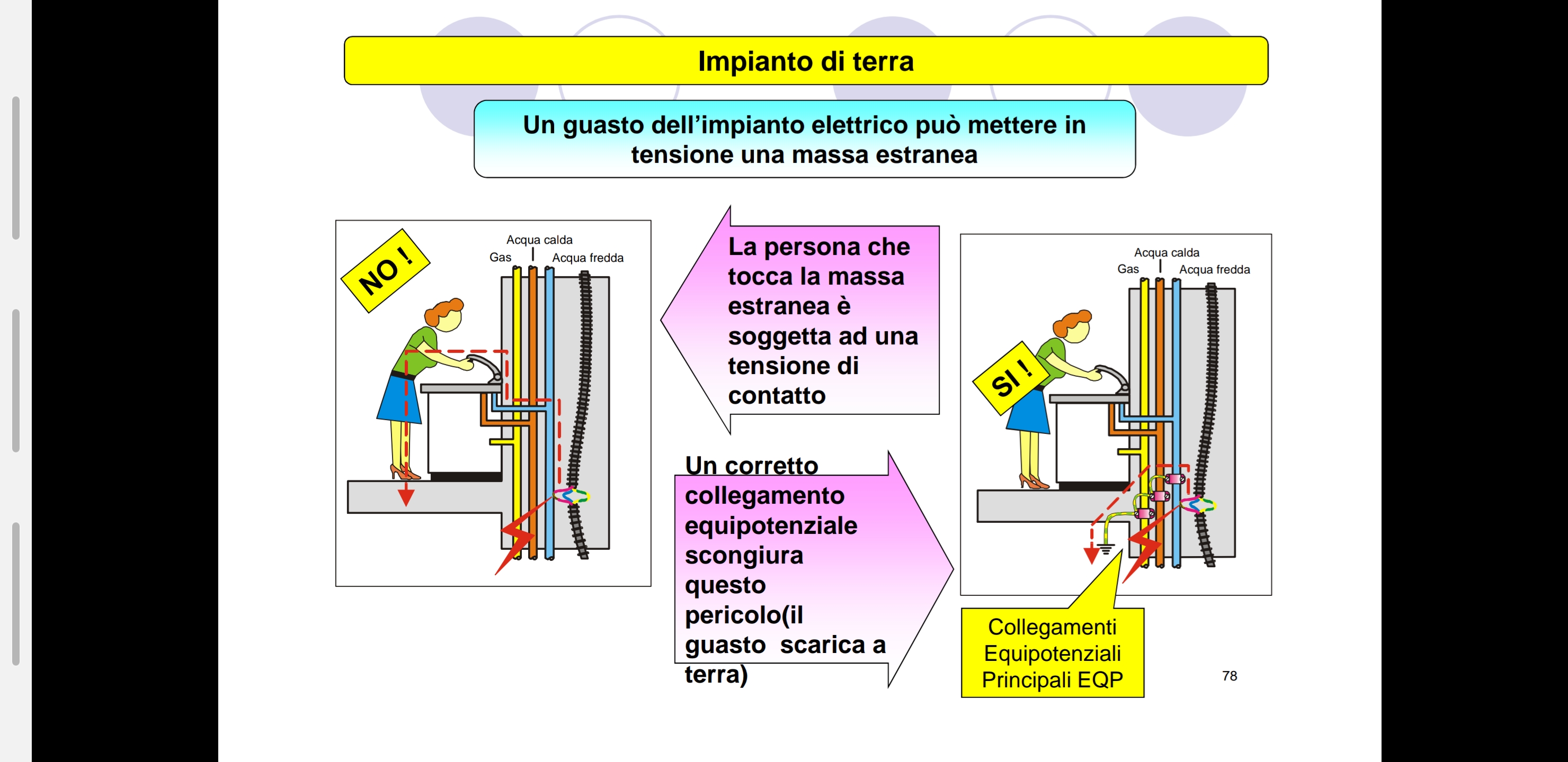

Toccando la terra non si prende la scossa...in situazioni normali.
Ma se c'è una dispersione da parte del vicino che abita al piano di sopra (contesto di condominio residenziale) potrei prendere la scossa io che abito al piano di sotto toccando un cavo di terra?
Do per scontato che la linea di terra sia condivisa con tutto il palazzo ma magari dico una enorme sciocchezza.

no, vorrebbe dire che il tuo cavo (o tutto l'impianto) non è "a terra"

Bhè ma se il mio vicino ha una dispersione a terra e non scatta il differenziale (magari non ce l'ha) forse anche io rischio di prendere la scossa considerando (ma magari mi sbaglio) che la linea di terra sia condivisa.
No?

Se manca il differenziale e l'impianto di terra è unico, il rischio è presente (non si interrompe il guasto e tutte le masse vanno in tensione).

in caso di corrente verso terra (Id), che sia questa di dispersione o guasto, la tensione totale di terra dipende dall'entità di questa corrente e dal valore della resistenza di terra:
U_T=R_E \times I_d
quindi nel caso in esame, di unico impianto di terra a servizio di più unità immobiliari, nel caso in cui il vicino disperda a terra una certa corrente Id, senza che intervenga protezione alcuna, la tensione UT sarà tanto grande quanto grande sarà RE.
c'è da dire però che UT è detta tensione totale di terra, ovvero quel livello di tensione a cui tutto l'impianto di terra sale.
in realtà un malcapitato che tocchi una massa in tensione durante un guasto del genere, sarebbe sottoposto alla tensione di contatto (UTc), tanto minore quanto maggiore è l'equipotenzialità dell'ambiente.

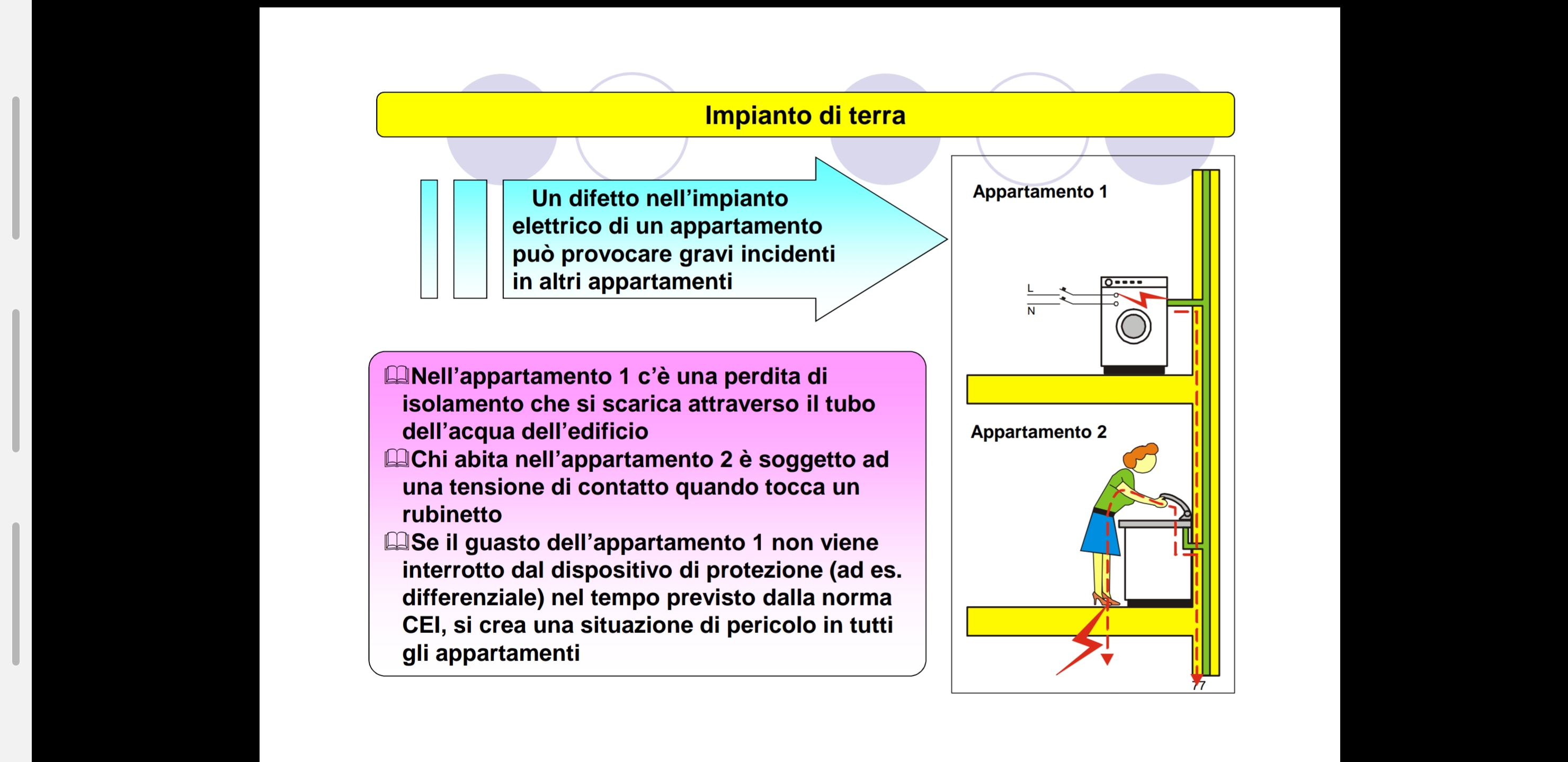

Ha ragione Foto Utenteferri, anche se il vicino ha il differenziale funzionante ma non coordinato con la resistenza dell'impianto di terra.
Occorrerebbe però precisare che il "prendere la scossa" è una proposizione piuttosto generica:
per pura ipotesi, se il vicino ha un differenziale da 30 mA e una resistenza di terra da 1667 ohm, la tensione sulle masse, in presenza di una corrente di guasto di 15 mA (per la quale quel differenziale non dovrebbe intervenire), sarebbe di circa 25 V. A seconda della persona e delle sue condizioni fisiche, sarebbe un valore che gli fa "sentire la scossa".

Mi sfugge qualcosa...premesso che non sono in elettrotecnico si sta quindi supponendo una R verso terra elevata, ma anche che questa R sia quella comune del condominio o sbaglio?
Non è improbabile una situazione del genere, in cui tutto l'impianto si alza in tensione per la dispersione in un appartento?
Questo a prescindere dalla effettiva pericolosità
