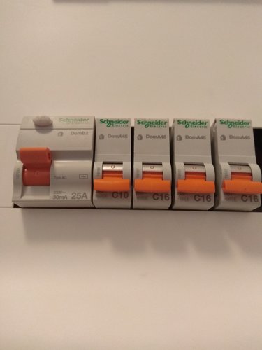

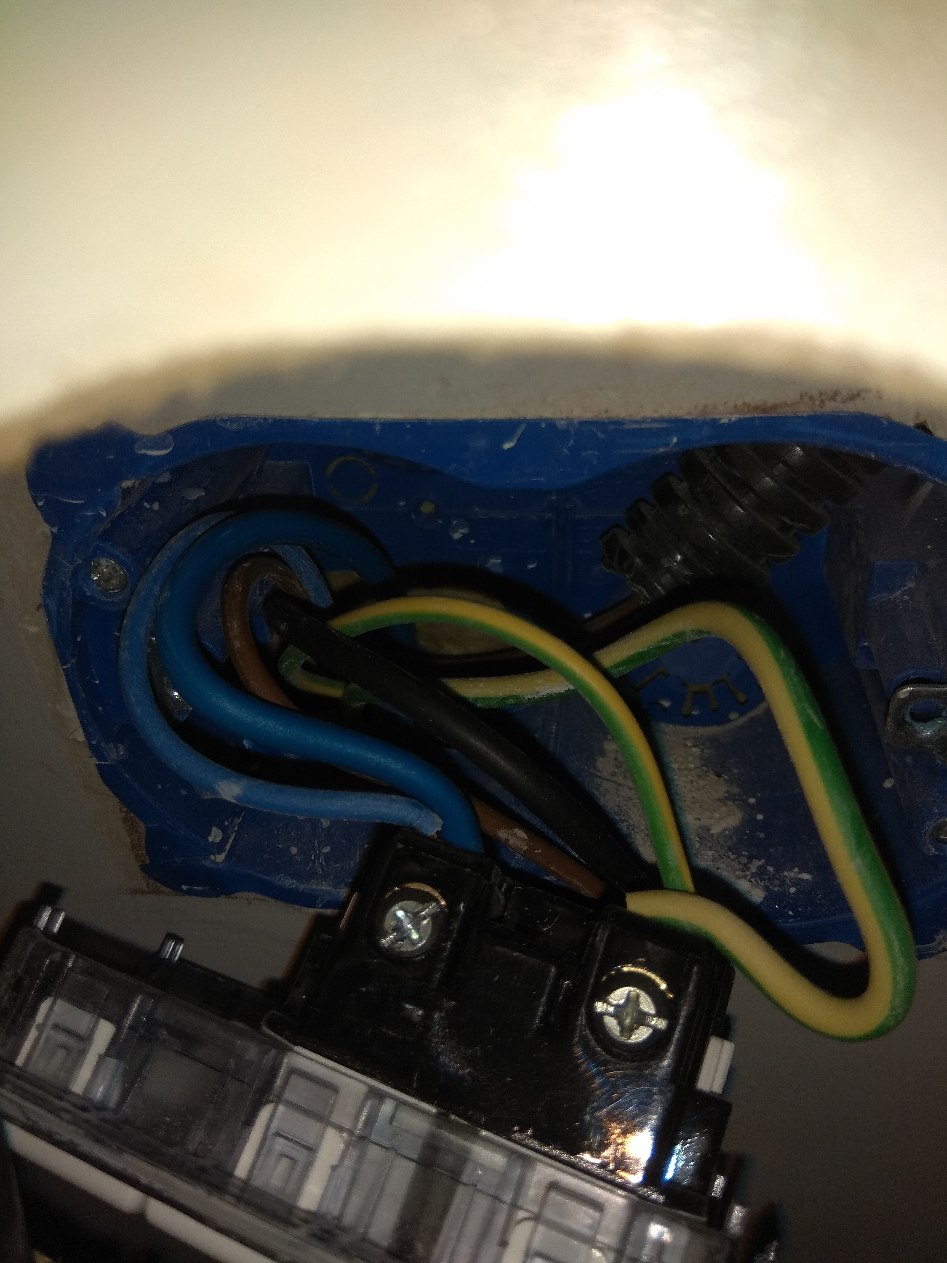

Salve, il mio elettricista ha installato un piano cottura a induzione della electrolux, mi pare che sia da 7.2 kW.
Però ho un dubbio sull'istallazione. Per prima cosa i fili sull'immagine sono della dimensione giusta? mi pare che il più grande sia di 4mm e mi ha detto che però che devo limitarla a 4,5 kW. poi lui la vuole collegare con una presa tedesca ma mi e' stato detto che non va bene, secondo voi come e' meglio collegarla? E in fine nel quadro elettrico secondo voi va bene l'interruttore sull'immagine, da quello che ho capito e' il primo dei piu' piccoli.

Nell'ordine:
- i fili sembrano da 2,5 e in tal caso sono adeguati a carichi fino a 3 kW, non 4,5.
- il magnetotermico è da 10A, corrispondenti a 2300W...
- La presa tedesca non è adeguata per correnti superiori ai 16A.
Io suggerirei di fare adeguare l'impianto direttamente all'elettricista, è un lavoro piuttosto semplice e non dovrebbe spararti cifre esose.
Per curiosità, quale potenza contrattuale offre l'impianto?
Alberto.

brabus ha scritto: ...i fili sembrano da 2,5 e in tal caso...
No, a essere precisi la presa è asservita con conduttori da 4 poi c'è un rilancio da 2,5 verso chissà quante altre prese...
Straquoto il consiglio di cacciare a c, ehm, cambiare "elettricista" (non posso fare altro che virgolettare il termine per rispetto ai professionisti seri).

Cambiare elettricista e trovarne uno realmente qualificato. Per una piastra ad induzione da 7,2 kW devi avere una linea diretta dal quadro e a monte deve essere tutto coordinato di conseguenza, compreso il punto di consegna. Almeno che tu non voglia limitarne l'uso a 4,5 kW ma anche in questo caso va alimentato direttamente e non tramite presa a spina perché superi i 16A.

I fili ho visto che sono: quelli blu uno da 4mm e uno da 2,5mm, quelli giallo/verde uno da 4 e uno da 2.5mm, quello marrone da 2.5mm e quello nero mi sembra da 4mm puo essere?

Può essere che la linea dorsale sia da 4 mmq, probabilmente la linea da 2,5 è una presa derivata. Se la dorsale è da 4 mmq è giusta per una potenza massima di 4,5 kW ma a monte devi installare un MT da 20A. Se aumenti la fornitura a 6 kW, per sfruttare la potenza massima di prelievo (6,6 kW) devi posare una nuova linea di almeno 6 mmq e MT da 32A. Ovviamente sono tutte ipotesi.

Il mio elettricista infatti mi ha detto che con quei fili da 4mm posso usare la piastra limitata a 4.5 kW, però da quello che mi avete detto, al quadro elettrico devo dirgli di cambiare l'interruttore con uno piu grande se ho capito bene.
Ma un'altra cosa devo far cambiare anche l'interruttore grande da 25 ampere che si vede sull'immagine? Grazie a tutti
