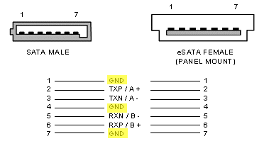

Salve Max, qunado ho scritto "i 2 fili più esterni del cavo esata-esata" intendevo fossero inclusi nei 7 e non in più, evidentemente mi sono espresso male.
Ho trovato queste immagini esplicative
Se la spiegazione del segnale è fondata e corretta, credo che esso passi per i 2 cavi di terra esterni: pin 1, 7. Avete idea di che natura sia tale segnale e se si possa ingannare il fantec con qualche espediente?
Sinceramente a me non risulta che vengano veicolati dei "segnali" sulle due connessioni esterne di un cavo eSATA che, a standard, dovrebbero essere collegati a GND, come il pin centrale...
... ma potrei essermi perso qualcosa
per cui attendo anch'io se interviene qualcun altro per imparare, eventualmente, qualcosa di nuovo.
