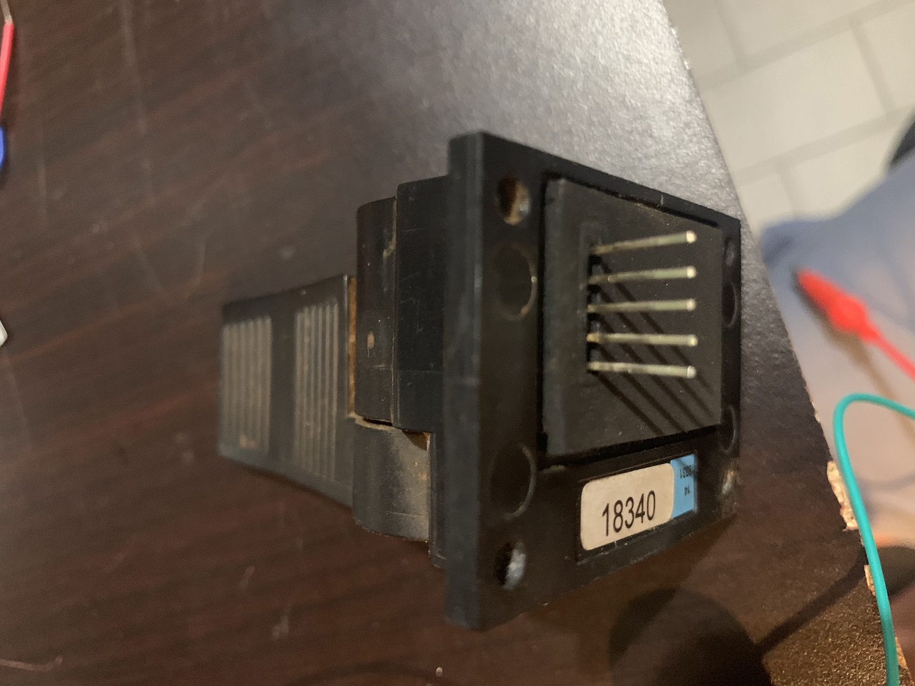

Messaggioda Foto UtenteFabrizio2019 » 6 ago 2019, 11:20
sto imparando ad usare il forum pian piano :D
comincio da capo
ho un impianto radiocomando ( posso dire la marca? boh) per valvole idrauliche proporzionali
è usato e sto cercando di capirne il funzionamento per un eventuale ricerca guasti futura
ci sono delle levette pad che in modo proporzionale azionano movimenti ma gli ho provati
come se fossero potenziometri con un multimetro e il valore rimane fisso!!
sapete come posso provarli se funzionano?

[10] Re: Potenziometri a levetta?
Messaggioda Foto UtenteMax2433BO » 7 ago 2019, 7:38
Visto il numero di pin del dispositivo, mi verrebbe da pensare che non si tratta di un potenziometro "resistivo" ma di un trasduttore di posizione angolare tipo, ad esempio, questo...
