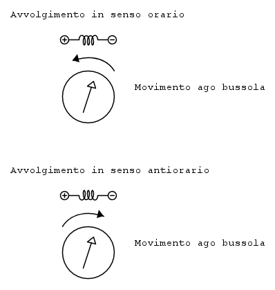

Messaggioda Foto UtenteIlGuru » 7 ago 2019, 9:54
Se ricordo bene le lezioni di fisica delle superiori, ormai risalenti a 30 anni fa, la regola del pugno chiuso tiene conto solo del senso orario o antiorario in cui scorre la corrente in una spira.
Se la corrente entra dallo stesso lato di due bobine avvolte con chiralità diverse, la corrente scorrerà in due sensi opposti quindi il vettore campo magnetico avrà direzione opposta.

Messaggioda Foto UtenteMax2433BO » 7 ago 2019, 14:51
IlGuru ha scritto:(...) CI vorrebbero una bussola, un filo conduttore ed una pila per fare l'esperimento
L'esperimento conferma... :mrgreen:
Nota: il verso di spostamento dell'ago è puramente indicativo e voleva solo rappresentare che, a parità di polarizzazione del solenoide, l'ago si sposta in due direzioni opposte.
O_/ Max
