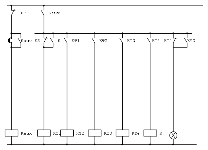

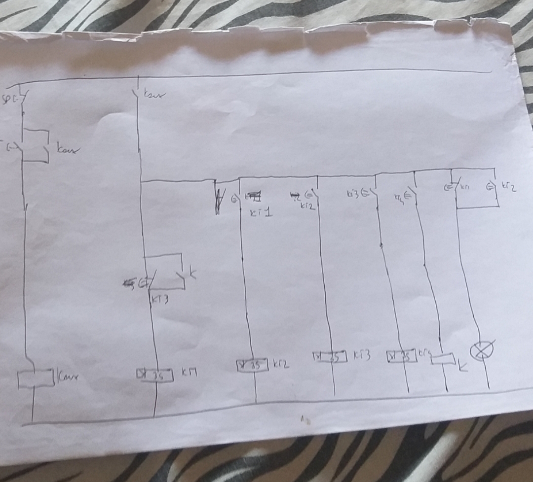

Salve, ho provato a disegnare uno schema funzionale di un sistema che dovrebbe far lampeggiare una spia con un periodo di 3 sec (3s accesa e 3s spenta), il tutto usando un'autoritenuta e qualche temporizzatore ritardato all'eccitazione. Avevo uno schema di tale funzione tempo fa, ma ahimè l'ho perso e provando a venire a capo dello schema, non sono riuscito nell'impresa. Nello schema qui allegato la spia lampeggia ma non per un tempo arbitrariamente indefinito (ovvero fino a premere il pulsante di stop) ma solo per un paio di iterazioni. Non cerco alternative elettroniche o programmi con arduino, ma cerco una soluzione, in termini schematici, che renda il funzionamento ciclico. Ringrazio chi mi aiuterà.

Ciao , lo schema non è molto chiaro, non si sa quali sono i contatti dei relè , né il timer ...
Rifai lo schema in bella copia e usa " fidocadj".

Non ho Fidocadj. L'ho rifatto, spero sia più chiaro.

Il contatto che non ho nominato è Kaux, associato all'autoritenuta.

I KT sono temporizzati, non so se sto software distingua i vari tipi di bobine.

Abdul ha scritto:I KT sono temporizzati, non so se sto software distingua i vari tipi di bobine.
Qual e' il simbolo standard per una bobina temporizzata?

Abdul ha scritto:Ciao, mica hai trovato una soluzione o un'alternativa?
1) controlla se lo schema in FidoCad e' corretto
2) controlla se la nomenclatura dei componenti e' corretta
3) descrivi il funzionamento (come dovrebbe funzionare) del circuito facendo riferimento allo schema e alla nomenclatura
4) descrivi il funzionamento del circuito "reale" (come si comporta quello montato) sempre facendo riferimento allo schema e alla nomenclatura
Il simbolo che conosco io è un rettangolo con un rettangolo più piccolo aggiunto a sinistra e quest'ultimo ha le diagonali tracciate, una X.
