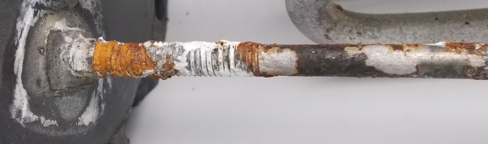

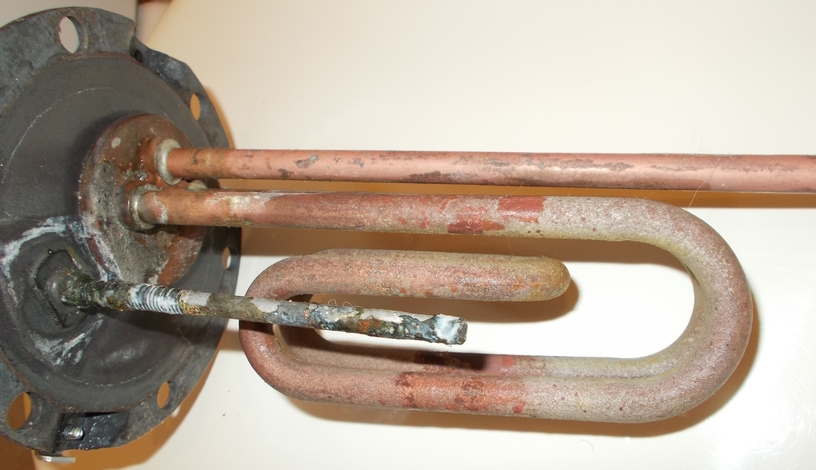

Dopo qualche anno di funzionamento dello scaldabagno di casa, ho provveduto a ripulire dal calcare resistenza ed interno accorgendomi che l'anodo si era spezzato dalla sua base.
Vorrei chiedervi se è possibile "riappiccicarlo" ad essa considerato che sto avendo qualche difficoltà a reperire il ricambio dell'intero gruppo resistenza. Poi chiedo anche:
- che succede se il boiler è privato di tale anodo? ho letto che serve a convogliare le correnti galvaniche ma quali sono le possibili conseguenze negative di ciò?
- fa lo stesso se aggancio l'anodo spezzato parallelamente alla base, dopo averlo scrostato dal calcare? se sì che materiale è opportuno usare?

No, non si può riparare, dovevi sostituirlo al massimo ogni due anni* e il suo scopo è di limitare il depositarsi del calcare tanto che l'accumulo che hai dovuto rimuovere è dovuto anche alla mancata sostituzione periodica;
se monti una resistenza senza l'anodo non accade nulla di grave, semplicemente devi poi avere cura di ripulire periodicamente il boiler (circa ogni paio di anni può essere sufficiente ma con acque molto dure se lo facessi annualmente male non farebbe; è "normale manutenzione" per tali dispositivi).
*Nei boiler con anodo di magnesio generalmente il costruttore offre un periodo di garanzia esteso a cinque anni a patto che il suddetto andodo venga sostituito con cadenza biennale.

#-o Ehm... come non detto, non sono un genio in chimica e ho scritto un bel po' di corbellerie (che ora provvederò a "cassare"); infatti la funzione dell'andodo "sacrificale" non c'entra una cippa con i depositi calcarei bensì serve a corrodersi lui invece che si corroda la parete del boiler...
però qualcosa di buono lo ho scritto comunque (per fortuna :mrgreen:); l'anodo si svita, generalmente ha filettatura M6 (metrica, passo normale, diametro nominale 6 mm), quindi agendo con una chiave adatta sula sua base dovresti riuscire a svitarlo per sostituirlo con uno nuovo, e non necessariamente del medesimo fornitore.

Ok tutto chiaro, evidentemente non ne sapevo nulla. Ho letto questo per approfondire lo scopo dell'anodo di magnesio (o "sacrificale") all'interno dei boiler ed è quindi chiaro che è una presenza imprescindibile per l'integrità del rivestimento interno di essi. Ciò che mi ha fatto desistere all'inizio dal cercare il solo anodo in sostituzione è stato il fatto che l'asta a cui era agganciato sembra essere saldata alla base
mentre nelle foto viste sul web vi è una sede con filettatura femmina alla base a cui si avvita l'anodo, ne ho dunque concluso fosse un modello con anodo non sostituibile. Ammetto di non aver fatto caso alla filettatura, che a qualcosa sarà dovuta servire quando ancora l'anodo era integro. Ho dunque ipotizzato che la bacchetta d'anodo avesse avuto all'inizio una cavità con filettatura femmina da avvitare a quella della base ma il problema è che adesso è talmente consumato ed incrostato di calcare che non riesco a capire se l'ipotesi regge o no
A questo punto mi chiedo se la cosa più conveniente possa essere di prendere un qualsiasi anodo+asta di ricambio, portare il gruppo resistenza e il nuovo anodo da un fabbro, far tagliare con flex la vecchia base dell'anodo e far saldare al suo posto il nuovo anodo provvisto di base. La scocciatura è che dovrei far far questo lavoro ogni 2 anni circa quindi attendo soluzioni migliori. Che ne pensate? Ho scritto altre "cassate"?

Ok, mi offendo da solo dandomi del minc**one, solo adesso guardando con ingrandimento la foto della base dell'anodo mi sono accorto che è svitabile! Mi devo togliere il vizio di fare questi lavori senza occhiali da vista! Direi che il caso è risolto: ho capito come si sostituisce un anodo e che dovrò indossare sempre gli occhiali.
