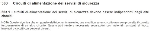

norma CEI 64-8/5
"-Circuiti di alimentazione dei servizi di sicurezza
I circuiti di alimentazione dei servizi di sicurezza devono essere indipendenti dagli altri circuiti."
nella nota sotto specifica che possono rendersi necessarie separazioni resistenti al fuoco, involucri o circuiti con percorsi diversi.

[8] Re: interruttore pompa antincendio
Messaggioda Foto UtenteGoofy » 22 ott 2019, 8:37
Visto grazie ti riferisci all'art. Art.563.1.
che stabilisce la necessità di indipendenza dei circuiti e al suo commento
che indica alcune possibilità.
Separare l'interruttore della linea pompe da quello generale dell'impianto ordinario secondo me serve a poco e non è necessario.
