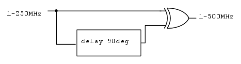

Ciao.
Devo realizzare un moltiplicatore di frequenza che, partendo da un'onda quadra (duty cycle 50%, 0-3.3V, frequenza nel range 1-250 MHz), mi generi un'onda quadra a frequenza doppia.
L'approccio che sto seguendo e' il seguente:
dove lo sfasamento di 90 gradi lo impongo con una delay line a ritardo programmabile.
Problema: le delay line riescono ad imporre un ritardo di un certo valore massimo (nel mio caso 12ns). Questo limita la frequenza minima che posso ottenere (nel mio caso 20 MHz). L'unico modo per scendere a frequenze inferiori e' mettere piu' delay line in serie, ma non e' una soluzione molto elegante ed occupa un sacco di area.
Avete idee alternative?

PLL
Oggigiorno costano poco e funzionano molto bene.

Dimenticavo un dettaglio fondamentale: i segnali devono essere disponibili in forma vera e negata. Oggetti con uscite single ended non mi vanno bene.
Ci sono PLL che generino onde quadre differenziali da 3.3V con frequenze as low as 1 MHz, as high as 500 MHz?
Finche' lavori in LVDS tutto ok, non mi sorprende. Ma a 3.3V non me lo aspettavo...
Ora cerco, grazie per il pointer...

DrCox ha scritto:Ci sono PLL che generino onde quadre differenziali da 3.3V con frequenze as low as 1 MHz, as high as 500 MHz?
AD9517-3 e i suoi compari della stessa famiglia.

Mi sembra che le uscite CMOS siano sempre limitate a 250 MHz...
o sbaglio di interepretare il datasheet, o questi componenti non risolvono il problema. Che ne pensi?

DrCox ha scritto:Mi sembra che le uscite CMOS siano sempre limitate a 250 MHz...
Hai ragione, ricordavo male.
