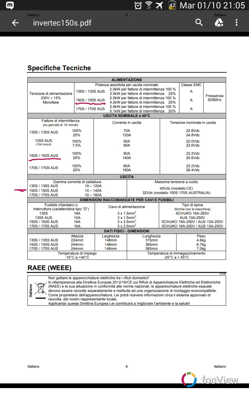

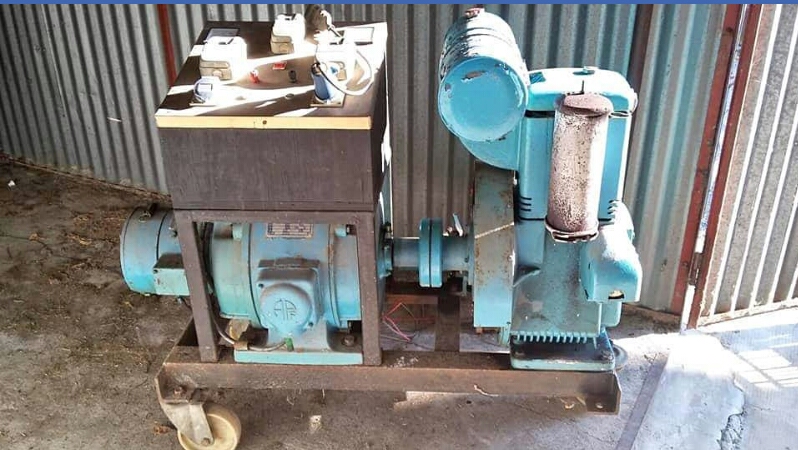

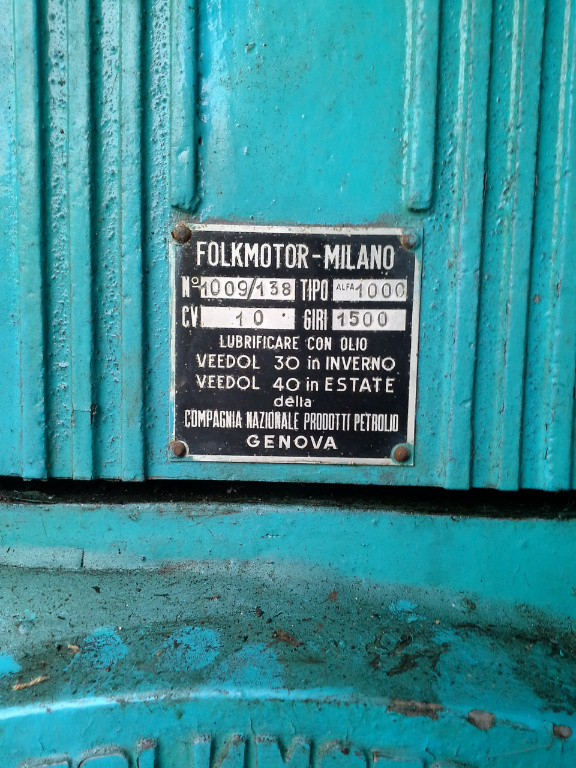

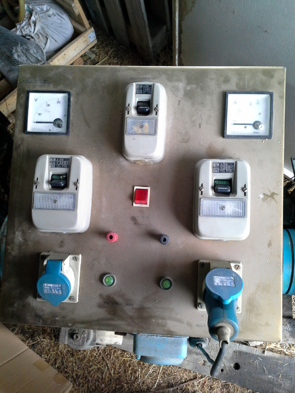

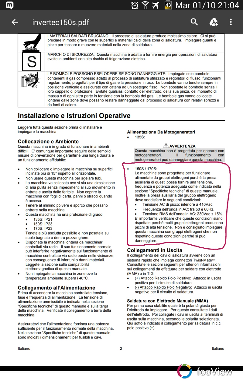

Salve, ho preso un vecchio motogeneratore folkmotor 4 kVA a 125v con trasformatore a 220 v. Il generatore funziona e l'ho preso per alimentare una saldatrice inverter. Vorrei sapere se qualvuno lo conosce e se secondo voi va bene per l'uso. È presente una uscita a 12 volt ma a che potrebbe servirmi? A ricaricare una batteria di avviamento, che devo scegliere? E se volessi anche ricaricare un cellulare come potrei fare? Allego foto e del generatore è del manuale della saldatrice. Datemi un parere perché non vorrei combinar danni.

Generatore stupendo d'altri tempi! Se venisse restaurato diventerebbe un capolavoro.

Per quanto riguarda la saldatrice devi guardare sul manuale se ti dicono che è compatibile con motogeneratore perché sennò rischi di bruciare la scheda

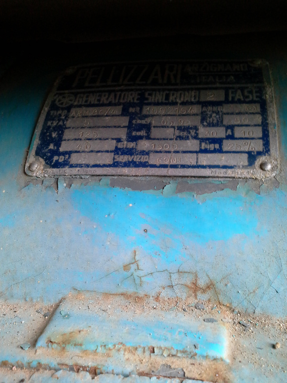

Forse le immagini mi ingannano ma, a occhio, il trasformatore 125/220 V non mi sembra essere dimensionato per un carico di qualche kVA come una saldatrice.
Cosa c'è scritto sulla targa del trasformatore?

fpalone ha scritto:Forse le immagini mi ingannano ma, a occhio, il trasformatore 125/220 V non mi sembra essere dimensionato per un carico di qualche kVA come una saldatrice.
Potrebbe essere un autotrasformatore

Ragazzi, appena riesco faccio una foto migliore. Senz'altro credo che la saldatrice possa essere utilizzata con generatori.

Per essere proprio sicuro al 100% dovresti controllare con un oscilloscopio analogico (o almeno con un tester analogico) che la tensione non superi mai i 253volt, misurandola in fase di avviamento, di spegnimento e quando viene collegato e scollegato un carico di qualche kW.
In realtà quasi tutti gli oggetti tollerano tensioni di alimentazione fino a 300V per qualche secondo senza subire danni
