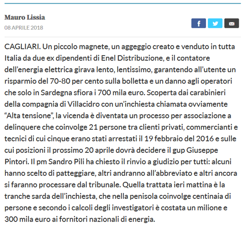

Non è una bufala.

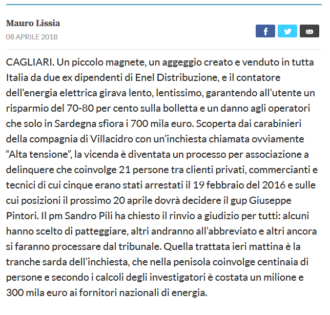

L'anno scorso in Sardegna è stata scoperta (per caso) un'organizzazione che utilizzava proprio un piccolo magnete (così viene definito nell'articolo giornalistico):
L'articolo completo si trova qui.
Mi risulta che il sistema venisse usato qualche decennio fa con i vecchi contatori (quelli in cui era visibile il disco metallico che girava). Si diceva che avvicinando un potente magnete all'involucro del contatore, il disco rallentasse la velocità di rotazione, contabilizzando meno energia. Non so quanto fosse vero (non ho mai provato), ma per quel che riguarda il sistema attuale, quello evidentemente funziona benissimo, visto che c'è stato un processo con relative condanne.

Sul contatore monofase viene utilizzata una resistenza di sense, quindi direi che la storia del magnete sia una bufala.
Sul contatore trifase invece è necessario utilizzare dei trasformatori di corrente. Mettendo un magnete molto potente nelle vicinanze il nucleo satura e quindi la misura della corrente ne viene influenzata.
Nei nuovi contatori elettronici sono state inserite delle contromisure: viene inserito un sensore di campo magnetico ad effetto Hall all'interno del contatore e il microcontrollore interno è programmato in modo da segnalare la truffa al gestore dell'energia elettrica, il quale può intraprendere le azioni più opportune: interrompere la fornitura e segnalare l'accaduto alle forze dell'ordine.
