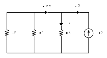

Devo calcolare la Jcc e la questione è questa. Oggi ho chiesto al prof come calcolare quella Jcc e lui mi ha risposto che Jcc= - J2*R4/(R4+(R2||R3)) e la mia faccia è stata tipo what??? Da dove sbuca quel segno meno? Allorchè gli ho chiesto da dove sbucasse e lui mi dice che è dipeso dal fatto che la corrente va contro il generatore... Allora da solo ho provato ad applicare Kirchhoff alle maglie per verificare se viene quel segno meno,ma niente, Jcc mi viene sempre positiva.

Grazie per la risposta Edmond. Allora nulla io ragiono in questo modo. Visto che Jcc si muove nello stesso verso di J2, cioè anti-orario, allora quando applico il partitore metto un segno +. Però il fatto è che io con quegli stessi orientamenti ho risolto tutto con Kirchhoff ed esce una corrente positiva.. con Kirchhoff viene :

Nel ramo di destra ai due correnti opposte indicate entrambe con J2: è una situazione impossibile.
La corrente che tu hai disegnato nel ramo, la devi chiamare con un nome diverso da quella del generatore di corrente
J2' ad esempio, che è l'opposto di J2, cioè J2'=-J2
A seconda della corrente che consideri che il segno di ovviamente cambia Jcc cambia.
Il tuo prof. ha correttamente scelto il verso indicato dal generatore di corrente, per cui la Jcc è negativa.
Tu hai invece aggiunto una corrente inutile nel ramo e ti sei riferito, nelle operazioni che ci tieni accuratamente nascoste,alla corrente opposta a quella del generatore, per cui ti viene Jcc opposta a quella del prof.

Allora ricominciamo daccapo, lo schema è il seguente :
Applicando la convenzione dell'utilizzatore per i resistori e quella del generatore per il generatore di corrente ottengo le precedenti equazioni.
Ora però la domanda mi sorge spontanea, perché la corrente J2 è sempre positiva se e solo se esce dal generatore di corrente?

Però devi ascoltare, altrimenti è inutile chiedere ed è inutile rispondere.
Il verso del GIC è già imposto (freccia all'interno del generatore). Se proprio desideri cambiare il verso della corrente in quel ramo, devi utilizzare un nome diverso. Questa è la terza volta che ti facciamo notare questo aspetto.
Nello schema mancano tutte le altre grandezze.
Poi, se applichi direttamente il partitore di corrente, tutto questo discorso diventa inutile e ci riduciamo ad una sola relazione.
Per quanto riguarda il verso positivo della corrente del GIC.
Per il GIC hai dichiarato di applicare la convenzione del generatore (solo dichiarato, in realtà applichi ben altro
). In questo caso per un generatore la potenza è positiva, quindi uscente dal generatore stesso, se la corrente è uscente dal morsetto positivo del generatore stesso.

la frase “ la corrente va contro il generatore” non è del tutto corretta
Hai un circuito da risolvere, decidi i versi della corrente, la risolvi e vedrai che molto probabilmente avrai correnti con segno meno, che significa che il verso della corrente è l’opposto di quello che hai segnato prima tu.
Il tuo 'J2' è l'opposto del generatore J2 che ha indicato il professore, dunque il prof ha ragione

No.
Nello schema e' disegnata una situazione paradossale. Non c'è una J2 tua o mia.
