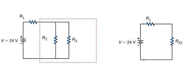

Salve, per definizione due circuiti sono equivalenti rispetto a due morsetti (ciascuna coppia per ogni circuito) se applicando la stessa tensione ai morsetti dei due circuiti otteniamo la stessa corrente e se applichiamo la stessa corrente con un generatore di corrente otteniamo la stessa tensione.
Negli esercizi si sostituiscono circuiti equivalenti all'interno di un altro circuito, ad esempio:
Risolvo il secondo circuito ottenendo la tensione in R23 ed uso la stessa tensione nel primo circuito per calcolare R2 e R3. Non mi è chiaro perché posso usare la stessa tensione visto che i circuiti sono diversi ed hanno differenti equazioni di Kirchhoff.
Come faccio a dimostrare in modo rigoroso, partendo dalla definizione di circuiti equivalenti data sopra, che in generale è lecito portare la tensione ai capi di due sottocircuiti equivalenti collegati con un circuito dello stesso tipo?

Tu in questo caso penso ti stia riferendo ai bipoli dove si dice che due bipoli sono collegati in serie se sono attraversati dalla stessa corrente; oppure due bipoli sono collegati in parallelo se ai loro capi si ha la stessa tensione.
daniel77 ha scritto:Risolvo il secondo circuito ottenendo la tensione in R23 ed uso la stessa tensione nel primo circuito per calcolare R2 e R3. Non mi è chiaro perché posso usare la stessa tensione visto che i circuiti sono diversi ed hanno differenti equazioni di Kirchhoff.
In questa seconda parte invece non capisco cosa tu debba fare;
devi risolvere il ciruito? Se si trovando cosa?
devi dimostrare perché la R_2 e la R_3 diventino R_{23}?

daniel77 ha scritto:Come faccio a dimostrare in modo rigoroso, partendo dalla definizione di circuiti equivalenti data sopra, che in generale è lecito portare la tensione ai capi di due sottocircuiti equivalenti collegati con un circuito dello stesso tipo?
Nello stesso modo in cui si dimostra in modo rigoroso, partendo dalla definizione di circuito, che la tensione che è lecito applicare al circuito è quella applicata al circuito

Il circuito era solo un esempio per capire per quale motivo quando si risolvono i circuiti si usano i circuiti equivalenti. Qual è l'esatta definizione di due circuiti equivalenti?

Ok, il punto che non capisco è perché se risolvo il secondo circuito dell'esempio che è diverso dal primo (ma ottenuto sostituendo al primo circuito un sottocircuito equivalente cioè R23 sostituisce le resistenze in parallelo di R2, R3) determinando la tensione in R23 posso dire che è la stessa di quella ai capi di R2, R3 del primo circuito? Se non sbaglio è cosi che vengono affrontati questi esercizi,io ho capito come fare ma non la giustificazione teorica.

Per la definizione data di circuito (meglio dire bipolo) equivalente.
Se la tensione fosse diversa a parità di corrente, i due bipoli non sarebbero equivalenti, ma diversi

Dici a parità di corrente ma come faccio a dire che la corrente in R23 è uguale a quella di R2,R3 nel primo circuito? E' lo stesso problema di prima solo che invece prima era per la tensione. Faccio notare che la definizione NON dice direttamente che i due circuiti equivalenti devono avere la stessa tensione comunque vengono immersi in un circuito uguale, questo lo si dovrebbe dimostrare dalla definizione.
