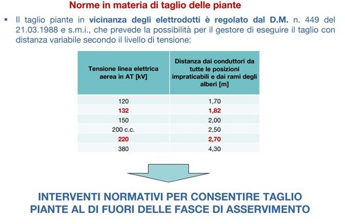

Ho trovato il Decreto Interministeriale n. 449 del 21/03/88.
Rimango stupito dalle distanze citate.
Il Decreto prevede 0,3 m dai rami degli alberi per le linee di classe zero e prima, e 0,5 + 0,010 U (tensione della linea in kV) per le linee di classe seconda e terza.

Messaggioda Foto Utentefpalone » 30 nov 2019, 23:45
Ciao Foto UtenteDanielex,
non è proprio il mio campo, quindi non so darti molte informazioni utili in pioù.
Ti confermo che il DM 449 non prevede nulla più di quello che hai trovato tu.
La pratica comune, da parte dei gestori delle linee aeree (per tutti i livelli di tensione) è quella di potare le piante all'interno della fascia di asservimento, per minimizzare il rischio dovuto alla caduta degli alberi.
A seconda della "storia" della linea elettrica, la larghezza della fasca di asservimento può essere più o meno ampia. Quindi può darsi che al di fuori della fascia di asservimento ci siano piante di altezza tale da finire potenzialmente sulle linee in caso di caduta; putroppo fuori della fascia di asservimento è difficile per il gestore della linea effettuare il taglio piante (serve accordo con il proprietario del fondo).

Messaggioda Foto Utentefpalone » 3 dic 2019, 15:06
Danielex ha scritto:il gestore della rete potrebbe arrivare nell'appezzamento di qualcuno e tagliare tutte quelle piante che potenzialmente potrebbero entrare in contatto con i conduttori
Potrò sbagliarmi ma per me senza il consenso del proprietario del fondo non è possibile fare interventi al di fuori della fascia di asservimento della linea.
leggi, ad esempio, cosa è riportato nella slide 17 di questa presentazione

Messaggioda Foto UtenteDanielex » 3 dic 2019, 16:32
Credo che sia una di quelle questioni di lana caprina.
Il gestore della linea secondo me, con riferimento al R.D. già citato, può tagliare tutto quello che ritiene pregiudizievole nei confronti della sicurezza e funzionalità della linea.
Ora non ho tempo di andare a verificare, però sul R.D. o addirittura sul Codice Civile, si indica che il gestore della linea non deve arrecare danni al fondo sul quale transita la linea.
Pertanto credo che all'atto pratico il gestore ci vada con i piedi di piombo, perché ancora in forza del R.D. o del codice civile potrebbe andare incontro ad una richiesta di risarcimento danni da parte del proprietario del fondo (per esempio se esegue i tagli in zona coltivata o in zona boschiva dove magari era in atto un piano forestale ed esagera un po').
Ora dovremmo diventare avvocati, non me la sento di continuare :mrgreen: :mrgreen: :mrgreen:
La presentazione che hai linkato è molto interessante.
Come mi immaginavo (anzi, come ho potuto vedere con i miei occhi dalle mie parti dopo una pesante nevicata dei giorni scorsi) i danni vengono spesso e volentieri provocati da alberi che si trovano al di fuori della fascia di asservimento e l'incertezza legislativa in questo caso non ci viene incontro (la legislazione è tutt'altro che incerta, ma siamo italiani e se non ci sono i numeri facciamo finta di niente).
Soprattutto nelle zone boschive sarebbe utile la predisposizione di piani forestali che oltre a consentire un uso migliore delle superfici boschive e prevenire il rischio di incendio, potrebbero interessare anche la problematica della caduta degli alberi sulle linee (necessario prevedere il taglio selettivo di quegli alberi che possano in concreto entrare in contatto con le linee, poi rimboschimento magari con alberi ad altezza limitata).

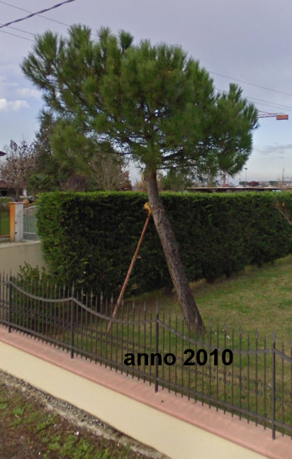

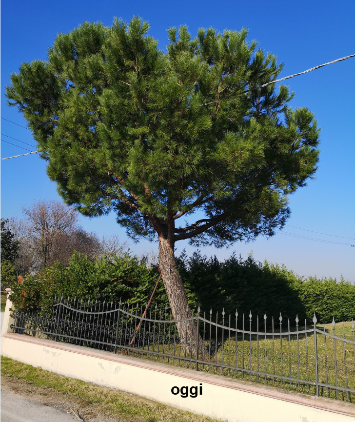

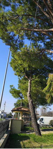

Messaggioda Foto UtenteCrasHBoneS » 10 feb 2023, 20:21
Ciao scusate se ho ripescato questa vecchia discussione del 2019 ma volevo sottoporvi la mia situazione
Come vedete dalle immagini allegate, ho acquistato una casa i cui pini, che insistono sulla mia proprietà, sono attraversati da un elettrodotto BT; nei casi in cui non sono direttamente attraversati, il cavo transita "sotto" alle chiome; tutto ciò poiché la precedente proprietà li ha piantumati ad una distanza insufficiente in funzione alle dimensioni che avrebbero raggiunte le specie da adulte
La soluzione "tradizionale" sarebbe presentare la domanda di abbattimento in comune visto il radicamento insufficiente dei pini e la pericolosità di una eventuale caduta sull'elettrodotto; il mio comune ha un regolamento del verde, per cui ad ogni abbattimento deve seguire una ri-piantumazione od una monetizzazione poiché sarà il comune a ri-piantumare un albero; nel caso ricevessi l'OK per l'abbattimento, dovrei cercare un'azienda per eseguire il lavoro di abbattimento con i relativi costi.
Non ho ancora un preventivo in mano perché le ditte, se non hai l'autorizzazione dal comune, nemmeno si muovono.
Nella mia proprietà è presente inoltre una servitù per e-distribuzione derivante dalla presenza di cabina elettrica secondaria di trasformazione installata su palo ed anche vicino al palo è presente un altro pino "invadente".
Volevo chiedere, in base alle vostre esperienze/conoscenze, se esiste o meno la possibilità di fare abbattere le piante, interessando e facendo intervenire direttamente e-distribuzione, il quale, vedendo i pericoli legati alla vicinanza delle piante all'elettrodotto, si muovesse in "proprio" per l'abbattimento, sostenendone anche i costi.
Altra domanda: cosa succede se un ramo cade sull'elettrodotto causando danni o disservizi?

Poi, a prescindere, contatta le aziende di giardinaggio per sopralluogo e preventivo: per averli non ti serve l'autorizzazione del comune, basta che prospetti la possibilità del lavoro.
Ma non aspettare oltre, potresti trovarli indisponibili nel breve(i giardinieri).
Potrei errare ma presumo tuo l'onere della spesa, poi, qualora provvedessi, potrebbe esserti richiesto d'informare(preavvisare) e-distribuzione dell'intervento.
Se gli alberi dovessero danneggiare i cavi ti potrebbe essere attribuita la responsabilità; c'è poi l'assicurazione, ma è un altro discorso.
