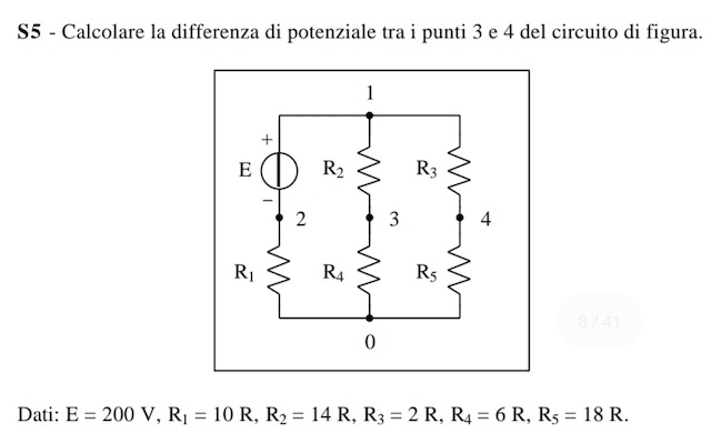

Se impongo che il potenziale sia zero nel nodo sotto R5, mi risulta che per arrivare al punto 4 del circuito il potenziale vale V4=59.94 V, mentre per arrivare al punto 3 vale V3=19.98 V.
Da cui differenza di potenziale DV=59.94-19.98=39.96 V
La soluzione però dice che dovrebbe trovarsi -60 V.
Cosa sbaglio?

Sbagli ad usare la calcolatrice. Con quei valori di resistenze i conti si fanno a mente.
Come fanno a saltare fuori dei decimali?
Ricontrolla bene la corrente che entra nel ramo dove c'è R5. Ai suoi capi non c'è la tensione che hai trovato tu, nemmeno ai capi di R4 per quello ma non con uno svarione di 30 V, soltanto di 10.

ci sono 2 rami di resistenze in parallelo.
Ogni ramo ha due resistenze in serie: ogni serie vale 20 ohm
in parallelo fanno 1/R= 1/20+1/20 ----> 1/R=2/20 -----> 1/R=1/10----->R=10 ohm
poi c'è la resistenza sotto al generatore. Che va in serie con il parallelo fatto sopra.
Quindi R ora diventa 10+10=20 Ohm
Quindi abbiamo un generatore da 200 volt e una resistenza totale di 20 ohm. La corrente nel circuito vale I=V/R ---->200/20= 10 ampere.
Su ogni ramo del parallelo passano 5 Ampere
La caduta di tensione sulla resistenza R4 è 6*5=30 volt
La caduta di tensione sulla resistenza R5 è 18*5=90 volt
considerando che al nodo 0 c'è appunto potenziale 0, sul nodo 3 ci sono 0+30=30 volt, mentre sul 4 ci sono 0+90=90 volt.
30-90 fa appunto -60.
Fine O_/

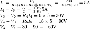

con I_1 entrante in 1 ed I_4,I_5 uscenti
\begin{array}{l}
{I_1} = \frac{{{E_1}}}{{{R_1} + \left( {{R_2} + {R_4}} \right)||\left( {{R_3} + {R_5}} \right)}} = \frac{{200}}{{10 + 20||20}} = 5{\rm{A}}\\
{I_4} = {I_5} = \frac{{{I_1}}}{2} = \frac{1}{2}\frac{{{E_1}}}{{{R_1}}}5{\rm{A}}\\
{V_3} - {V_0} = {R_4}{I_4} = 6 \times 5 = 30{\rm{V}}\\
{V_4} - {V_0} = {R_5}{I_5} = 18 \times 5 = 90{\rm{V}}\\
{V_3} - {V_4} = 30 - 90 =  - 60{\rm{V}}
