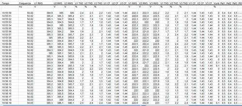

Per una macchina industriale che continua ad andare in blocco è stata fatta un'analisi di rete sul punto di alimentazione della macchina stessa.
Il costruttore paventa che il problema sono gli sbalzi di tensione ma dall'analisi la tensione resta sempre attorno ai 385V, la frequenza praticamente fissa a 50% quindi non dovrebbe essere un problema di alimentazione ma della macchina stessa.
Vi chiedo però il valore in percentuale delle armoniche che ha registrato permette di fare una valutazione? Nel senso c'è un range in percentuale in cui deve rientrare? Per inciso dall'analisi il valore varia da 1,7 a 2,2 come si evince dall'allegato, che è una minima parte della registrazione durata 4ore.
Grazie in anticipo

Cito la CEI 50160
2.11 Tensioni armoniche
La Norma CEI EN 50160 stabilisce che “in condizioni normali di esercizio durante qualsiasi periodo di una settimana,
la distorsione armonica totale (THD) della tensione di alimentazione (includendo tutte le armoniche fino al 40° ordine) deve essere minore o uguale all'8%
Bisognerebbe avere il file di Excel completo

Messaggioda Foto UtenteDuracell » 5 dic 2019, 16:17
Grazie Silvano quindi se l' Uthd 1/2/3 e il Vthd 1/2/3 sono sempre sotto 8% non ci dovrebbero essere problemi di armoniche, è corretto ?

Messaggioda Foto UtenteMSilvano » 5 dic 2019, 16:41
Duracell ha scritto:Grazie Silvano quindi se l' Uthd 1/2/3 e il Vthd 1/2/3 sono sempre sotto 8% non ci dovrebbero essere problemi di armoniche, è corretto ?
No, secondo me, sarebbe meglio vedere nel dettaglio la registrazione delle singole tensioni armoniche Vh dalla terza alla ventiquattresima.

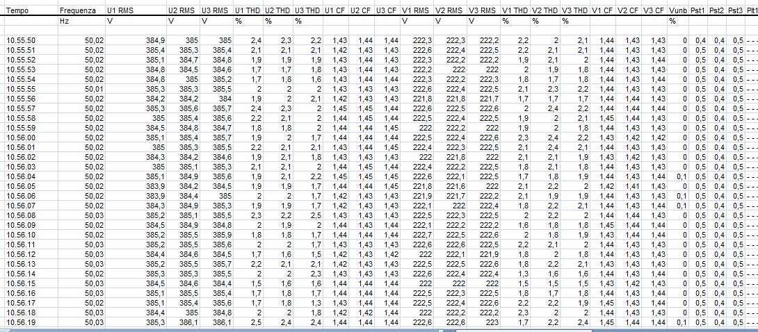

Messaggioda Foto UtenteDuracell » 5 dic 2019, 17:42
Si, uno Chauvin Arnoux ma in realtà ho visto che anche il manuale di un HT riporta i medesimi dati :roll:
A torta finita comunque su 14600 registrazioni in 4 ore, i valori limite registrati sono stati quelli in tabella, a me non sembra di ravvedere nulla di anomalo

Messaggioda Foto UtenteMSilvano » 5 dic 2019, 20:53
Duracell ha scritto:Si, uno Chauvin Arnoux
Ci avrei giurato, vedendo parte del file di excel generato...C.A. 8334?
Duracell ha scritto:A torta finita comunque su 14600 registrazioni in 4 ore, i valori limite registrati sono stati quelli in tabella, a me non sembra di ravvedere nulla di anomalo
Sono andato a cercare nelle mie vecchie registrazioni e (per fortuna) solo una era piena di disturbi da armoniche.
Però i valori di U THD erano alti, ma inferiori all' 8%
Se hai il file di excel completo con tutti i valori, compresi i Vh e se vuoi mandarmelo, potrei caricarlo sul file excel che ho preparato io e che visualizza i valori evidenziando quelli che non rispettano la 50160.
Poi te lo rimando.

Messaggioda Foto UtenteAria » 5 dic 2019, 21:16
Scusa Foto UtenteDuracell ma nelle quattro ore di registrazione hai avuto un blocco macchina?
Se vuoi fare un'analisi armonica dovresti misurare anche la distorsione in corrente, comunque la distorsione che misuri non è poca sopratutto hai armoniche sia pari che dispari.
Il campionamento che hai fatto è un po' alto o forse interpreto male io i dati del tempo di campionamento.
Foto UtenteAria
562 2 6
Messaggi: 447
Iscritto il: 6 lug 2019, 8:53
[10] Re: Analisi rete
Messaggioda Foto UtenteDuracell » 6 dic 2019, 10:20
Ciao Aria, il campionamento è stato fatto ogni secondo nelle 4 ore prese in considerazione, perché il cliente voleva essere sicuro che non ci fossero sbalzi di corrente limitati che una registrazione con tempi più alti non avrebbe evidenziato.
Nelle 4 ore la macchina non è andata in blocco ma solo perché il range di tensione della centralina a bordo macchina è stato ampliato rispetto a quello richiesto dal costruttore questo perché con il range dato dal costruttore la macchina continua ad andare in blocco.
Per le armoniche sono comunque ben sotto all'8% addirittura i picchi più elevati sono sotto al 5% dove leggendo su un articolo in internet diceva che sotto il 5% non ci sono sicuramente problemi mentre tra il 5 e l'8% è già un campanello di allarme. O_/
