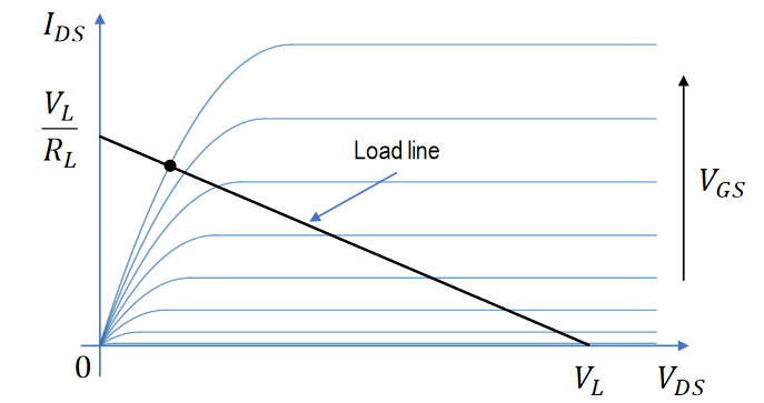

Buongiorno a tutti,
volevo chiedervi dei chiarimenti riguardo alla gestione dei mosfet come interruttore.
prendiamo come riferimento un irfiz44n http://www.irf.com/product-info/datasheets/data/irfiz44n.pdf
con applicato un dissipatore.
sul drain è inserito un carico resistivo da 2A gestito in PWM, la tensione di alimentazione è 24 V continui, source è connesso a massa.
come faccio a capire (attraverso calcoli e ragionamenti) quale tensione applicare al Gate?
grazie in anticipo

Forse se avessi inserito uno schema avresti aiutato i lettori a risponderti... ti interessa una soluzione di pilotaggio low-side, immagino:
Se ricordi come funziona un MOSFET, allora sai che:
- Per tenerlo in interdizione, ti basta applicare una tensione V_{gs} inferiore alla sua tensione di soglia, che dal datasheet leggo essere non inferiore a 2V.
- Per tenerlo in regione di triodo, devi applicare una V_{gs} maggiore della sua tensione di soglia (che dal datasheet leggo essere non superiore a 4V). Graficamente, ti basta prendere la figura 1 del datasheet e verificare quest'intersezione:
Se invece ti piacciono i calcoli, puoi utilizzare la relazione approssimata:
I_{ds} = I_L = k(V_{gs} - V_{th})V_{ds}
Per stimare quale valore di V_{gs} preferire: devi ottenere V_{ds} \ll V_{gs} - V_{th}.
Come ti ha detto Foto Utentelucaking, però, a seconda delle specificità del tuo pilotaggio questi calcoli potrebbero risultare imprecisi. A proposito, c'è anche un'altra cosa da considerare: probabilmente, vista la tensione di soglia massima abbastanza elevata, non potrai pilotare il tuo switch direttamente con una porta logica (se è questo che volevi fare).

rugweri ha scritto:Forse se avessi inserito uno schema avresti aiutato i lettori a risponderti... ti interessa una soluzione di pilotaggio low-side, immagino:
esattamente, scusa ma ero con il tablet e non mi era possibile realizzare disegno in fidocadj
rugweri ha scritto:- Per tenerlo in interdizione, ti basta applicare una tensione V_{gs} inferiore alla sua tensione di soglia, che dal datasheet leggo essere non inferiore a 2V.
quindi riassumendo possiamo affermare che il comportamento dell'irfiz44n sarà:
2V è la Vgs minima, 4V è la Vgs max
da 0V a 2V si comporta da interruttore aperto
da 4V in su si comporta da interruttore chiuso (ma la curva del datasheet suggerisce valori tra 4.5V e 15V)
Rg fa da resistenza di pulldown.
Id non influisce sul pilotaggio.
giusto? perché in alcuni schemi trovo una resistenza serie al Gate?

Messaggioda Foto Utenterugweri » 8 dic 2019, 13:06
ira83 ha scritto:2V è la Vgs minima, 4V è la Vgs max
Piano con le assunzioni:
- Giusto, il costruttore ce lo garantisce.
- Diciamo semplicemente che per V_{gs} < 2V il transistor sarà aperto.
- Idem come sopra, visto tra l'altro che per poter usare facilmente i dati forniti dovrai avere V_{gs} > 4.5V. Inoltre, considera che qui tutto dipende da V_{ds}: se è troppo alta altro che interruttore chiuso, praticamente lo stai usando come amplificatore!
- Esattamente; 'sta cosa è utile soprattutto se usi driver three-state, ma in generale ha senso perché all'inizio delle operazioni il tuo driver può tirar fuori qualsiasi robaccia prima di essere inizializzato.
- Questo non è vero, e le equazioni che ti ho proposto dovrebbero mostrartelo. Inoltre, la scelta del transistor da usare deve inevitabilmente dipenderne, perché il transistor deve poterla fornire quella corrente.
ira83 ha scritto:perché in alcuni schemi trovo una resistenza serie al Gate?
Perché il MOSFET è pieno di capacità parassite e dunque rischia di fare accoppiamenti pericolosi con capacità e induttanze parassite della linea che va al gate. Mettere quella resistenza è un'ottima idea, io non l'ho fatto al fine di rendere minimamente più semplice la spiegazione che ti ho proposto nel post precedente.
