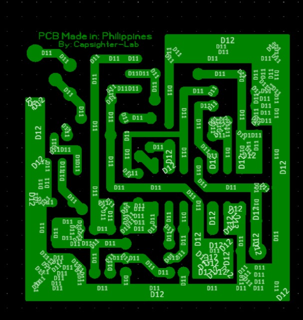

Salve a tutto lo staff di EY chiedo cortesemente siccome non sono in grado di usare i software CAD sè qualche anima pia puó farmi la gentilezza di realizzare in file gerber il seguente circuito (https://drive.google.com/file/d/0B9n1M0 ... kyQmc/view) ( https://drive.google.com/file/d/0B9n1M0 ... g4Zk0/view) ho già provato a covertirli da pdf a gerber ma il risultato non è stato il massimo! un ringraziamento anticipato!

Se lo scopo è realizzare il circuito stampato per un pezzo, si fa prima a realizzarselo in casa stampando il file PDF e procedendo per fotoincisione o trasferimento di toner.
Posso sbagliarmi ma realizzare un gerber da un PDF è improbabile, mancano tutti i riferimenti per la foratura, il percorso delle piste, solder mask, serigrafia & c.
Si fa prima a rifare tutto ex novo, anche perché esteticamente quel PCB è atroce.

Salve ragazzi e grazie per essere inteevenuti :ok: vorrei avere un PCB pulito perció avevo chiesto gentilmente sè qualcuno che sia ingrado di usare software per realizzarlo in gerber per poi mandarlo a realizzarlo da siti come pcbway e simili...! Il file pdf lo convertii con il software reaConverterStandard ma non è uscito affatto bene tutto non allineato e non accettato nemmeno dall upload dall sito pcbway! :(
Per quanto riguarda in metodo casalingo l'ho realizzato ma lo vorrei fatto per bene! ;-)

Il problema è che per produrre un PCB di files gerber ne servono diversi.
Ho preso dal sito di PCBway l'elenco dei files gerber che può generare Eagle.
Non sono tutti necessari ma come puoi vedere ce ne sono diversi sicuramente indispensabili per produrre il PCB. Dubito che una solder mask (giusto per dirne una) si possa estrapolare da un file PDF, essendo legata alle caratteristiche dimensionali dei componenti da montare.

edgar ha scritto:Dubito che una solder mask (giusto per dirne una) si possa estrapolare da un file PDF, essendo legata alle caratteristiche dimensionali dei componenti da montare.
Ma sono d'accordissimo con te per questo chiedo vista la poca componentistica sè qualcuno gentilmente abituato a farli non ci metterà molto a realizzarlo! Giusto per rendervi l'idea posto sotto il pessimo risultato della conversione !

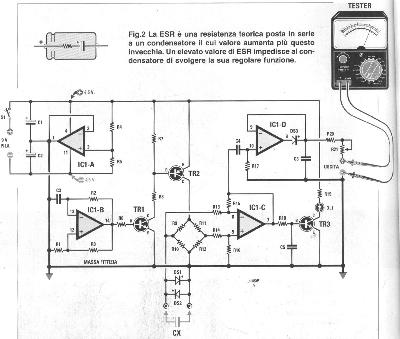

Per rifarlo ex novo serve lo schema

edgar ha scritto:Per rifarlo ex novo serve lo schema
Eccolo qua

Qui ho trovato il progetto per intero (https://kakopa.webcindario.com/ESR_meter/schema02.htm)

Ah, l’ESR meter di NE...
Quel circuito sul forum di NE ricevette molte molte critiche perché era reputato decisamente poco affidabile.
