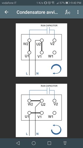

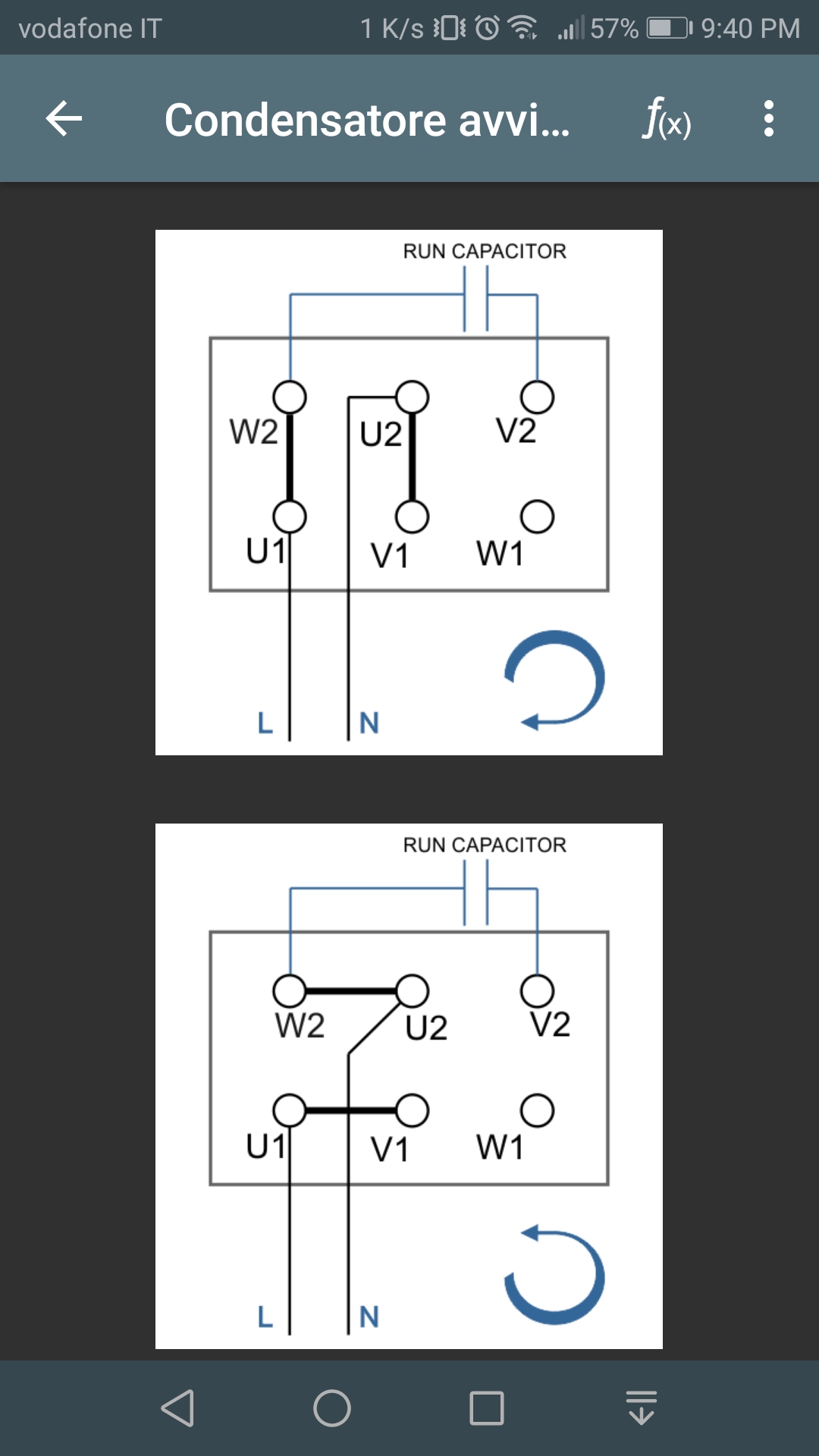

Un collega ha montato una pompa per svuotare un pozzetto, del tipo "monofase" quindi dotata di condensatore. Girava nel senso non corretto. Ha invertito "fase e neutro" e ha funzionato nel senso corretto. Ma... non mi torna questa cosa. È giusto?
demerzel ha scritto:..... Ha invertito "fase e neutro" e ha funzionato nel senso corretto. ....
I due fili della linea?
Non è che ha scambiato di posizione due fili nella morsettiera del motore?

Infatti non è possibile. Ha cambiato la posizione del condensatore

Successo anche a me esattamente nello stesso modo.
Penso a questo punto che quel condensatore non sia per l'avviamento ma per ricreare la terza fase. E in realtà il motore sia trifase.
