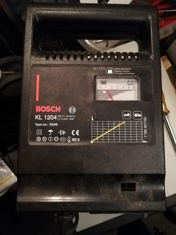

ciao a tutti
perdonatemi la domanda banale ma da qualche tempo sono un po' a digiuno di elettronica....ma spero di recuperare presto :D
Domanda: un caricatore per batterie da auto da 12V dovrebbe erogare 12V o giù di lì, giusto??
Se (scollegato) eroga meno di un volt presumo sia pronto per la discarica, corretto?
tra l'altro l'ho aperto e dentro non ha né fusibili né componenti che danno l'idea di essere sostituibili....
Grazie!

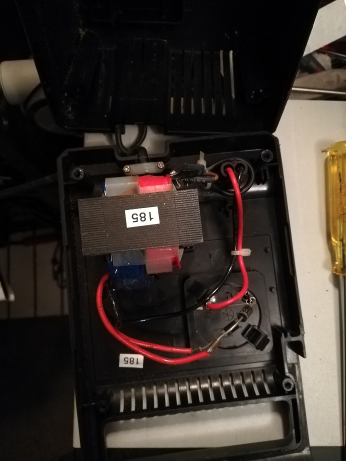

[2] Re: caricatore batteria da macchina.... butto?!?!
Messaggioda Foto UtenteMax2433BO » 8 gen 2020, 10:41
Alexart ha scritto:(...) non ha né fusibili (...)
Da questo vecchio post che ho trovato, se guardi, al numero [32], pare ci sia un fusibile nascosto sotto una guaina termorestringente...

[3] Re: caricatore batteria da macchina.... butto?!?!
Messaggioda Foto UtenteAlexart » 8 gen 2020, 10:45
:shock: :shock: non ci posso credere, non l'avrei mai detto :D
controllo subito, grazie mille!

[7] Re: caricatore batteria da macchina.... butto?!?!
Messaggioda Foto UtenteAlexart » 8 gen 2020, 15:00
niente da fare, nessun fusibile....
butto tutto e faccio un giro su amazon :)

[8] Re: caricatore batteria da macchina.... butto?!?!
Messaggioda Foto UtenteKagliostro » 8 gen 2020, 20:21

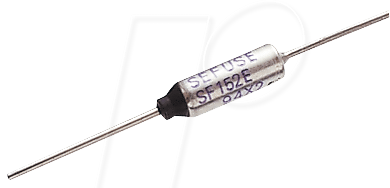

Prima di buttare tutto
Hai verificato se c'è AC in uscita dal trasformatore ?
A me è capitato che il fusibile fosse termico e che fosse posizionato a ridosso degli avvolgimenti del trasformatore, nascosto da alcuni giri di nastro
Se lo trovi, puoi provare se a monte di questo fusibile c'è tensione (AC) e se è presente, un fusibile termico dovresti riuscire a trovarlo dai rivenditori di materiale della tua zona, controlla la temperatura presente sul componente saltato e cerca di prenderne uno con temperatura di intervento simile
Un esempio
https://www.reichelt.com/it/it/fusibile-termico-10-a-110-c-mts-110-p23889.html?PROVID=2788&gclid=CjwKCAiAmNbwBRBOEiwAqcwwpao1wkzxrCh1tqIwQPT8jUqA_7Evw0xOXHK356OELLN6x22bzsJQohoCpGUQAvD_BwE&&r=1

p.s.: Ma ..... hai controllato che ad essere saltato, invece, non sia il diodo (o i diodi) ?

[9] Re: caricatore batteria da macchina.... butto?!?!
Messaggioda Foto Utentelucaking » 8 gen 2020, 20:29
Scusa ma visto che lo hai aperto prima di buttarlo, non puoi misurare che tensione c' è a monte dei due diodi?

[10] Re: caricatore batteria da macchina.... butto?!?!
Messaggioda Foto Utenterichiurci » 8 gen 2020, 20:35
Trovarobe...ora anche trovapost... un mito Max :D
Forse dico una stupidaggine perché non ho letto l'altro 3d, ma prima di buttarlo una batteria la collegherei, sia mai che c'è un minimo di circuiteria di controllo
