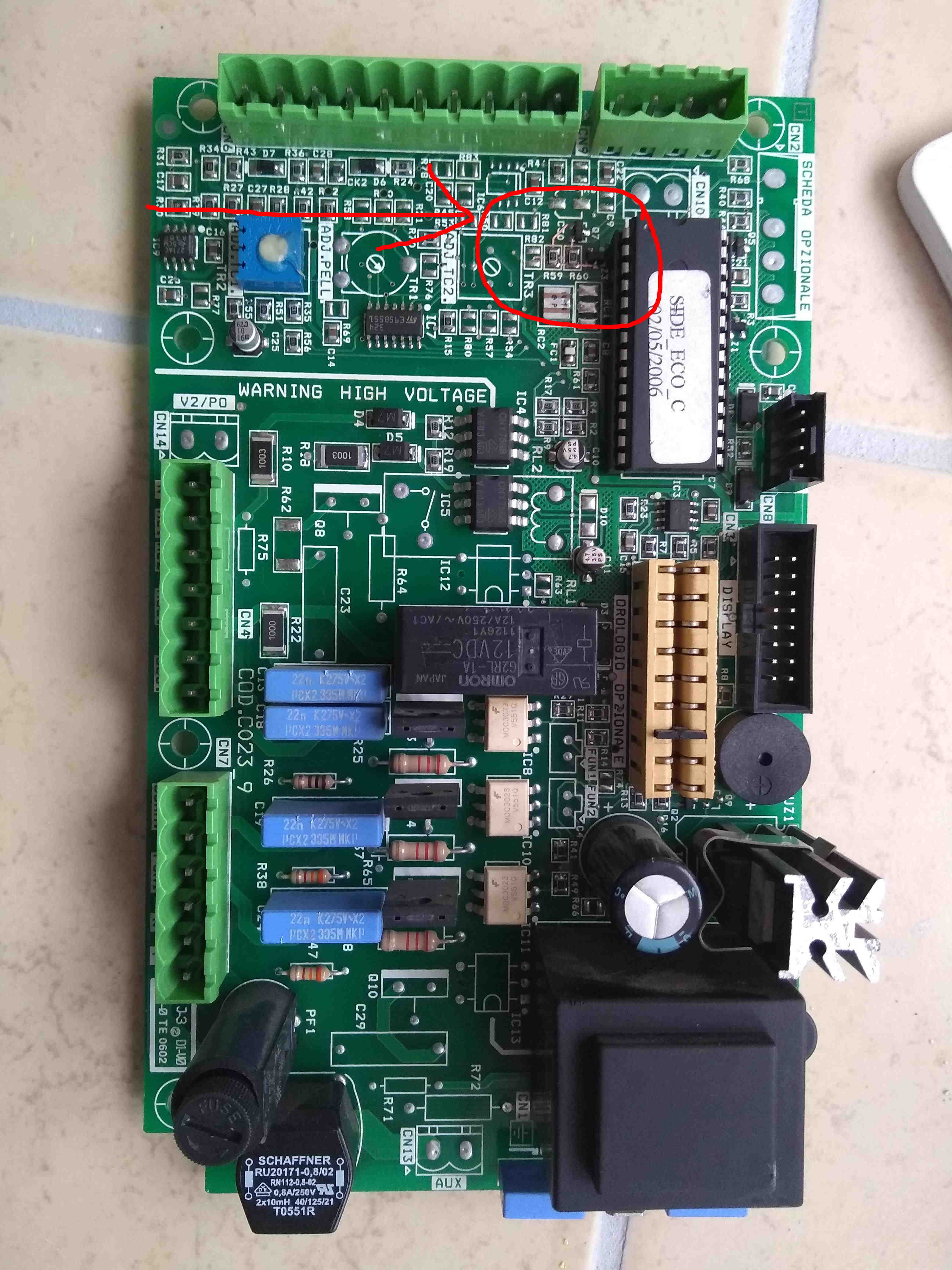

salve a tutti, ho questa scheda, montata su una stufa a pellet, all'accensione non dà segni di vita, con il tester ho provato la sezione di alimentazione e sembra essere tutto ok, osservandola bene si vede una bruciatura nella zona indicata in figura, vicino al microcontrollore, dalle sigle i due componenti interessati sono un transistor (Q7) e ,credo, uno zener Z3. con il multimetro il componente z3, se si tratta di zener, risulta in cortocircuito, ho provato a contattare sia la micronova che la sideros (marca della stufa, modello gemini basic), ma micronova non ha saputo rispondermi dicendo che dipende dalla personalizzazione del cliente finale(sideros) e sideros ancora non mi risponde.
qualcuno ha esperienza in merito?
un eventuale schema della scheda sarebbe ottimo.

Ciao, ho visto il tuo post, ho lo stesso tuo problema con segni di bruciatura sui due componenti ma mi sembrano resistori 102 ( non sono un esperto), hai poi risolto?
