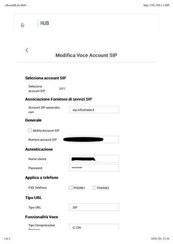

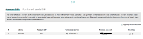

da quando siamo passati a casa alla fibra con wind, abbiamo il telefono fisso che funziona una volta si e dieci no. In sostanza, quando non funziona, si sente classico 'tu-tu-tu' veloce di quando una linea è occupata, anche solo se alzo la cornetta (ovvero premo il tasto verde di chiamata sul cordless). Questa cosa accade spesso anche durante chiamate in corso: la linea va giù e parte il 'tu-tu-tu'.
Le soluzioni sono sempre 2: o staccare e riattaccare il modem alla spina di alimentazione nel muro, oppure aspettare un po' (dai 30 ai 60 minuti, dipende da come capita) e la linea si risblocca da sola.
Ci siamo già fatti sostituire il modem (con uno uguale però, ovviamente; quello che forniscono loro) e abbiamo anche provato a sostituire il nostro telefono, niente.

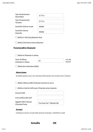

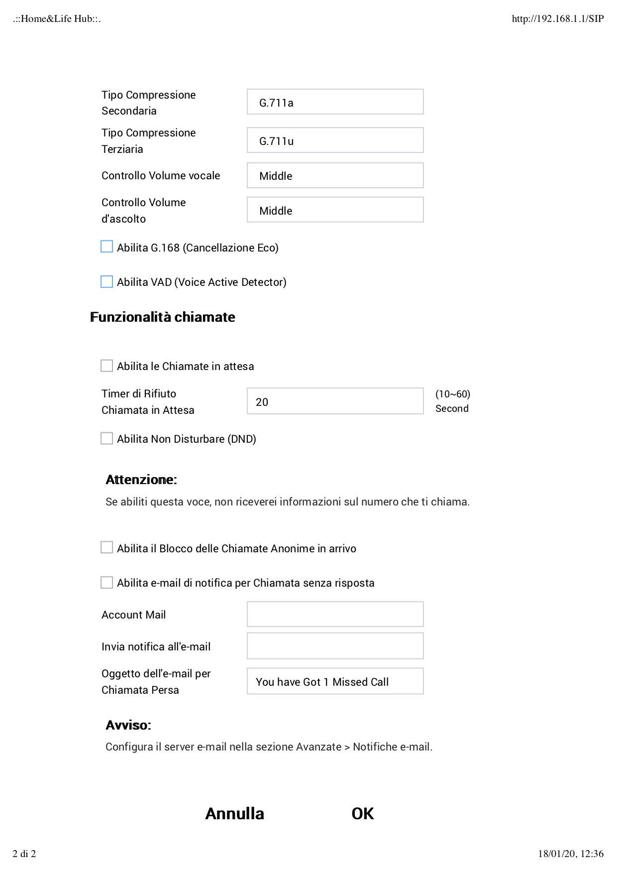

Ho tentato di disabilitare nelle impostazioni voce del modem ogni servizio che poteva ragionevolmente dar fastidio, inutilmente.
Mi piacerebbe ricevere qualche input da qualcuno di voi, per favore.
Nel frattempo faccio vedere le impostazioni attuali relativi alla parte voce del mio modem:

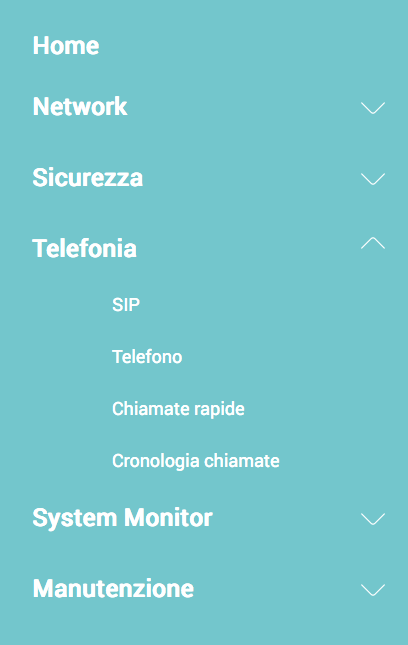

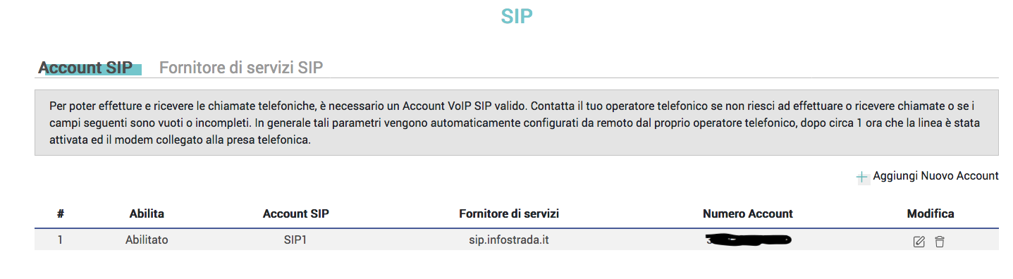

Quello che ci interessa è Telefonia->SIP:

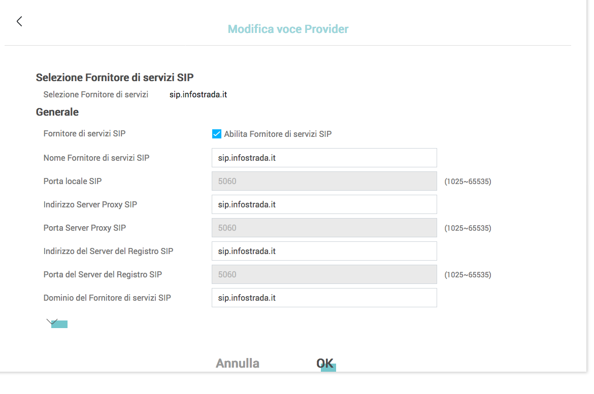

da cui cliccando sull'iconcina a destra per modificarne le impostazioni leggiamo:

quello è il router zyxel home & life che forniscono con la ftth (bianco con il piedistallo incorporato) ?
Hai fatto qualche modifica alle impostazioni di default del router, soprattutto in sicurezza o network ?
Per provare con un modem diverso ti ci vuole la password del voip che non so se è visibile in chiaro subito con quel router.

ho sentito di problemi analoghi ma con il router dlink 5593 che davano fino a qualche tempo fa: occorreva sistemare il firewall integrato con una regola fissa di connessione dall'esterno verso la porta sip 5060
Tuttavia conosco chi ha appena installato una connessione analoga con lo stesso router home & life e stesse configurazioni di default senza problemi di fonia.
A questo punto se fosse possibile proverei un router diverso analogo (il dlink 5592/ 5593 ha la stessa predisposizione per il modulo sfp della fibra) e a seguito della prova farei una segnalazione guasto (la sostituzione già fatta mi pare inutile)
Naturalmente la prova richiede necessariamente l'uso dello stesso modulo sfp che è stato registrato da openfiber in fase di attivazione (si sgancia e riaggancia)
salvuto ha scritto:ho sentito di problemi analoghi ma con il router dlink 5593 che davano fino a qualche tempo fa: occorreva sistemare il firewall integrato con una regola fissa di connessione dall'esterno verso la porta sip 5060
Magari c'entra qualcosa anche nel mio caso, darò un'occhiata, grazie :)
