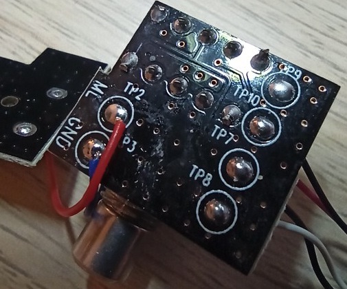

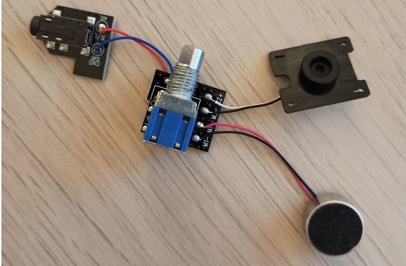

Sono stato un sostenitore su Kickstarter di un progetto che riguardava un Microfono QMic con tre modalità di funzionamento (Direzionale 120° - 360° e ASMR). Funziona senza alimentazione esterna, quindi solamente con il classico jack da 3.5.
Dopo 4 mesi finalmente l'ho ricevuto. L'ho testato sia con la mia reflex Canon 100D che con lo smartphone e PC. Sorpresa! Non funziona.
Ovvero non sento differenza tra le varie modalità. Per essere rilevato viene rilevato ma non funziona. Leggendo sui commenti del progetto, mi sono accorto di non essere l'unico. Il problema è che il venditore non ha risposto più a nessuno e continua a farlo!!! :twisted:
Sono certo che non funziona perché su YouTube un ragazzo italiano lo ha appena ricevuto e recensito.
Si sente benissimo, distinguendosi nelle varie modalità di funzionamento.
https://www.youtube.com/watch?v=Yuea-DAuvXo

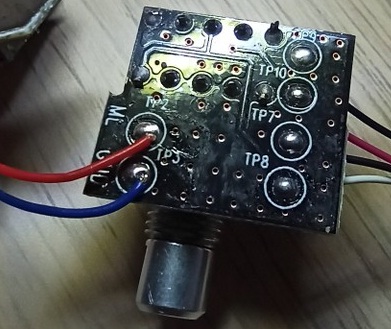

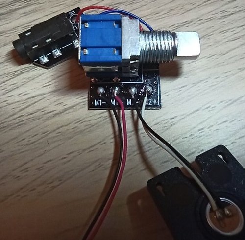

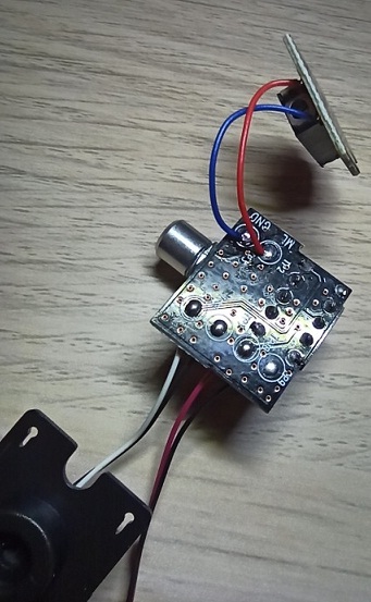

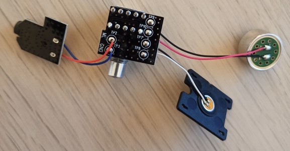

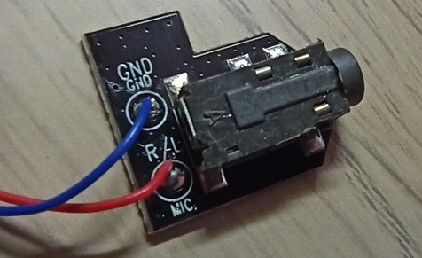

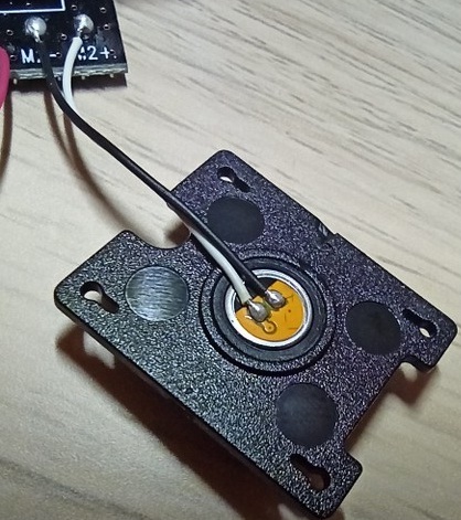

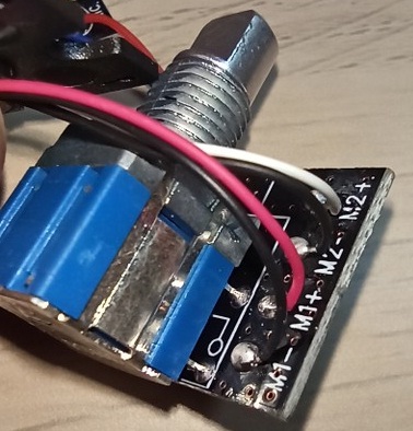

Ieri l'ho smontato cercando di capire se ci fosse qualche filo staccato o altro, ma nulla di tutto questo. Il circuito si compone di due microfoni (senza nessuna sigla), un jack da 3.5 e un commutatore girevole (ci sta scritta la sigla) a tre posizioni che ho trovato essere questo: https://www.tme.com/jp/en/details/rs1010-23/rotary-switches/ctr/
Vi allego le foto per rendere più chiare l'idea.
Spero che possiate darmi una mano a capire cosa potrebbe essere e quale componente testare. Altrimenti vorrà dire che ho buttato via poco più di 100 euro!!! :cry: :cry:

Non ho capito se le capsule lavorano oppure sono morte.
Hai verificato che sulle capsule arriva una giusta tensione di alimentazione?

istruttoredgl ha scritto:...quali valori dovrei rilevare...
Non oltre i 3,5 V.
Ma le capsule, di per se, funzionano?
Si sente qualche cosa?

Ciao,
ho appena fatto dei rilevamenti con il tester collegandolo al jack 3.5 del PC fisso.
Allora dal jack senza collegarlo al microfono rilevo una tensione di 2.86 V
Non appena inserisco il jack al microfono sui contatti del connettore jack femmina da 3.5 rilevo una tensione di 2.26 V
Nelle tre modalità di selezione abbiamo i seguenti valori
Modalità 120° abbiamo 2.246 volt nella capsula microfonica principale e 0 volt nella secondaria
Modalità 360° abbiamo 2.384 volt nella capsula microfonica secondaria e 0 volt nella principale
Modalità ASMR abbiamo 1.95 volt su ciascuna capsula microfonica
Per capsula primaria mi riferisco a quella cilindrica dove arrivano i fili rosso e nero.
Collegando il microfono alla reflex Canon 100D ho notato che sul jack ho una tensione di 1.85 V minore rispetto a quella che fornisce il PC fisso.
