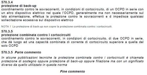

Buongiorno. Volevo sapere se esistono tabelle o dati per il calcolo del back up su interruttori di diversi costruttori. O meglio, siccome ho un software che dice di calcolare il back up anche tra Marche differenti, volevo capire se questi calcoli possono nel caso essere basati su qualcosa di realmente veritiero e affidabile e normativa ente accettabile. Grazie

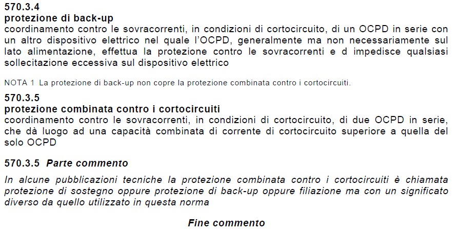

Magari non c'entra nulla ma, la variante CEI 64/8 V3 del 2017 ha modificato la definizione di back-up e quindi il programma potrebbe seguire i nuovi termini.

blueice80 ha scritto:Magari non c'entra nulla ma, la variante CEI 64/8 V3 del 2017 ha modificato la definizione di back-up e quindi il programma potrebbe seguire i nuovi termini.
Non mi sembra dia riferimenti tecnici per il calcolo
