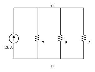

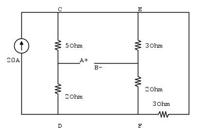

Buonasera, eccomi ancora a chiedere aiuto per elettrotecnica.
In questo primo esercizio determinando Tensione e resistenza equivalente di Thevenin, ed infine la potenza erogata dal bipolo supponendo i terminali A e B collegati con un resistore da 260mS.
Il mio dubbio sorge sul primo punto. Per determinare la tensione equivalente ha senso scrivere delle LKC identificando su ogni ramo una corrente o esiste una via più breve?
Foto UtenteFabio884
15 6
Messaggi: 107
Iscritto il: 11 giu 2019, 17:51
[2] Re: Esercizi su Thevenin
Messaggioda Foto Utenteg.schgor » 28 gen 2020, 11:30
La correntre del GIC si ripaltisce nei 3 rami in parallelo,
per cui è facile ottenere VAB

[3] Re: Esercizi su Thevenin
Messaggioda Foto UtenteIlGuru » 28 gen 2020, 11:41
perché chiami con lettere diverse nodi che sono distinti solo graficamente ma in realtà sono lo stesso nodo?
Mi riferisco a C=E e D=F
Foto UtenteIlGuru
5.482 2 10 13
Messaggi: 1924
[4] Re: Esercizi su Thevenin
Messaggioda Foto UtenteFabio884 » 28 gen 2020, 11:47
In effetti sono lo stesso nodo, ma il professore il alcuni esercizi parte con questa risoluzione salvo poi "sistemarli" nei passaggi successivi.

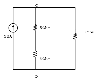

Messaggioda Foto UtenteFabio884 » 28 gen 2020, 12:18
Può avere senso questa semplificazione? E successivamente trovare la resistenza totale vista dal generatore con il parallelo, cioè 2.4Ohm

[9] Re: Esercizi su Thevenin
Messaggioda Foto UtenteIlGuru » 28 gen 2020, 12:26
No, ma può essere questo:

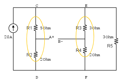

[10] Re: Esercizi su Thevenin
Messaggioda Foto UtenteIsidoroKZ » 28 gen 2020, 12:47
No, hai sommato R1 ed R3 (e analogamente R2 ed R4) che NON sono in serie.
Le resistenze in serie sono quelle nelle ellissi gialle, e se vuoi trovare la resistenza equivalente vista dal generatore il circuito diventa
Cosi` puoi calcolare la tensione ai capi del generatore e poi con due partitori di tensione, sul circuito originale, la tensione di A e B e quindi la tensione a vuoto.
Una osservazione: quando hai trovato l'equivalente Thevenin, puoi calcolare la potenza dissipata dal carico messo su AB, ma NON puoi calcolare la potenza generata o dissipata dagli elementi originali della rete, che confluiscono nell'equivalente Thevenin. Usando gli equivalenti Thevenin e Norton si perdono le potenze dissipate o generate dentro la rete originale.
