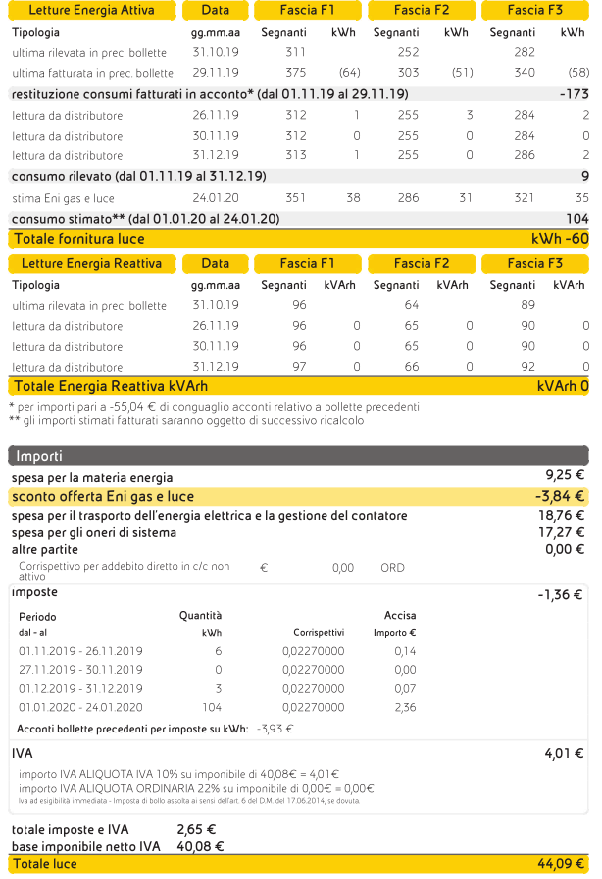

Ho ricevuto questa bolletta per una casa al mare chiusa da settembre
Il contratto è stato fatto quest'anno prima dell'estate.
Probabilmente le loro stime predittive si basano sui consumi estivi però non capisco su una boleltta con consumi negativi devo pagare comunque 50euretti.
Qualche commento ?

Ho lo stesso problema: 46,75 €/bimestre con consumo nullo.

comunque la bolletta postata è anomala, c'è anche un credito di 60 kWh... magari era una offerta fregatura in mercato libero e basta cambiare fornitore per spendere meno.
No aspetta come detto il contratto è stato fatto a primavera 2019. Nel mezzo c'è l'estate dove la casa è costantemente abitata (la affittiamo per il periodo estivo) c'è un impianto di condizionamento praticamente sempre in funzione (tanto è compreso nel prezzo....)
Non ho ancora capito come funziona ma nonostante il contatore elettronico letto da remoto, ENI mi invia fatture di consumi presunti, probabilmente in base alla storia, La scorsa fattura avevano fatturato uno sporposito su consumi presunti ma la casa era passata a fine settembre a consumo nullo perciò è nato il credito.
Se vedi la bolletta attuale hanno indicato le letture del distributore da ottobre a dicembre 2019 totale 9kWh (che tra parentesi non capisco da dove escano visto che stacchiamo i magnetotermici degli appartamenti) e poi stimato dei consumi per 24 giorni di gennaio di 104kWh

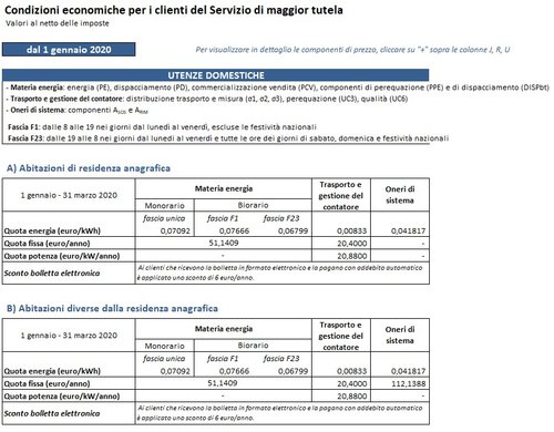

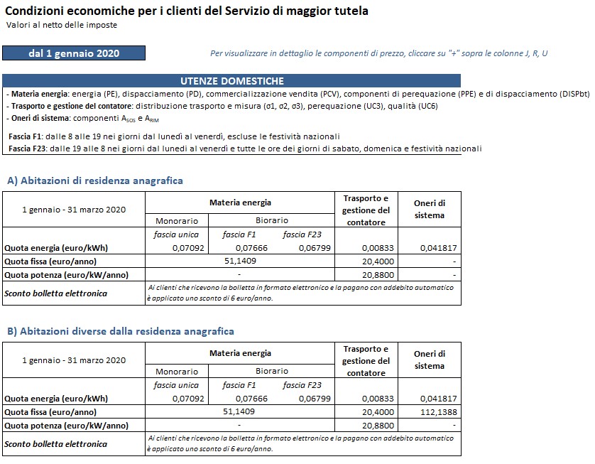

Visto che può essere utile anche ad altri, giusto per capire i costi fissi del contatore energia elettrica, qui sotto vi riporto per le condizioni economiche per i clienti in maggior tutetela prese dal portale Arera valide per il primo trimestre 2020.
Nel caso di luxinterior, l'utenza è domestica non residente con contatore da 6 kW.
Questo è il calcolo dei costi fissi per il 2020, quindi con quota energia uguale a zero, ipotizando che le tariffe siano le stesse in tutti i trimestri:

- Quota fissa 51,1409 €/anno;
Trasporto e gestione del contatore
- Quota fissa 20,40 €/anno;
- Quota potenza 20,88 €/kW/anno x 6 kW = 125,28 €/anno
Oneri di sistema
- Quota fissa 112,1388 €/anno;
Totale: 308,9597 €/anno o 25,74 €/ mese + IVA 10%
Per il calcolo nel mercato libero, bisogna spulciarsi le delibere che trovate sul portale Arera, in ogni caso l'ordine di grandezza è lo stesso.
