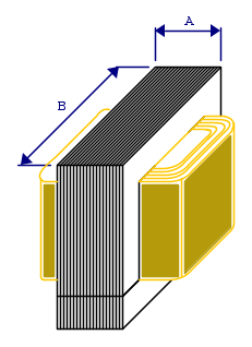

tempo fa lessi un prezioso articolo di Foto UtenteIsidoroKZ in cui veniva spiegato come calcolare la potenza di un trasformatore sulla base delle dimensioni, ma il trasformatore era del tipo a pacco lamellare.
Ora, quello che avrei bisogno di sapere, è se esiste un modo per calcolare la potenza incognita, su base dimensionale, sia pur senza pretese di precisione assoluta, anche per un trasformatore toroidale.
Sono in possesso di diversi esemplari di toroidali a cui manca la descrizione delle caratteristiche e sarebbe molto utile conoscere anche la potenza, dato che le tensioni sono comunque state già rilevate.
Dispongo anche di un trasformatore toroidale notevole, molto pesante, non l’ho mai pesato ma a spanne potrebbe pesare anche una quindicina di chili.
Ecco, se fosse possibile un aiuto lo riterrei molto importante oltre che utile.

La risposta è data nel secondo articolo dove ci sono le formule per i trasformatori toroidal.

Buon giorno Foto UtenteIsidoroKZ, grazie per la dritta, chiedo scusa ma l’articolo sui toroidali mi era sfuggito.
Ho fatto subito un calcolo su un altro toroidale (più piccolo del bestione con il valore incognito) ma con le caratteristiche note, onde verificare quale delle due formule fosse la più coerente con i valori esposti sul toroide. In pratica questo toroidale ha una potenza dichiarata di 1.250VA, ha un diametro esterno di 18 Cm e pesa 11,1 Chili.
Purtroppo non sono sicuro di aver sviluppato correttamente le formule perché il risultato più vicino alla potenza dichiarata, è quello derivante dalla seconda formula, quella in base al diametro, quella definita meno precisa rispetto all’alternativa con il peso.
I miei risultati:
Base Peso: = 1.621,035 VA
Base Diametro: = 1.475,34526 VA
Ora, dal momento che per me la matematica è soltanto un antico ricordo, quel che temo è di aver sbagliato ad eseguire le formule.
Per quel trasformatore non ho in previsione un utilizzo immediato, quindi, non c’è pericolo di incorrere in qualche incidente tecnico-pratico, tuttavia ci terrei molto a capire bene la metodica per poter utilizzare quelle formule come strumento di valutazione. Anche se la precisione non può essere assoluta, conoscere un valore di prossimità è comunque un utile vantaggio, quando manca la targhetta di attribuzione.
IsidoroKZ, potresti controllare, con tutta calma, se i risultati che ho esposto sono esatti oppure dirmi come devo sviluppare le formule?
Ringrazio anche Foto UtenteGirogiro per la collaborazione, ma preferirei esplorare un metodo basato sulla valutazione delle dimensioni o sul peso al fine di stabilire la potenza del toroide, a prescindere dalle correnti erogate. Su trasformatori toroidali di alta potenza non è difficile misurare i volt per spira e rifare un avvolgimento secondario adeguato, se è nota la potenza. Mi manca infatti la nozione per predeterminare la potenza del nucleo, anche per approssimazione.

.. lo avrai visto anche da solo che su internet ci sono un sacco di formule empiriche
..una per esempio la leggi qui alla voce potenza
http://web.tiscali.it/i2viu/electronic/trasfo99.htm
che ne so provane una poi semmai la migliori con il tempo.. :-)

Girogiro, la discussione si riferisce ai toroidali non ai lamellari...
