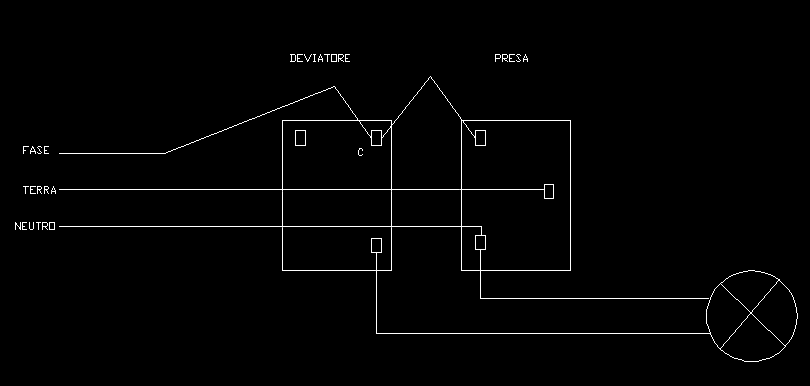

Waltermwp, ti ringrazio per la tua preoccupazione, nel mio “esperimento” ho cercato di operare in tutta sicurezza. Solo dopo aver effettuato tutti i collegamenti, ho dato corrente al magnetotermico. Premetto che si tratta di nuovo appartamento in classe A, con impianto a norma, quindi immagino che già di suo mi garantisca un minimo di sicurezza (spero!)
La mia ormai è solo una mera curiosità...a scopo didattico.
Proverò a spiegare come ho operato:
Al portalampada ho collegato un filo marrone ed uno blu
Al deviatore: al polo centrale un ponticello con cavo marrone che va al polo superiore della presa e sempre al centrale del deviatore, il marrone (fase) che viene dal differenziale.
Al polo superiore del deviatore, il marrone del portalampada.
Alla presa: polo superiore, come dicevo, il ponticello marrone che arriva dal centrale del deviatore. Al polo centrale della presa, il cavo di terra, e al polo inferiore i 2 blu, ovvero quello della lampada e quello che viene dal differenziale (Neutro)
Alimento il magnetotermico e funziona sia la presa che l’on-off della lampadina
Volevo solo sapere se i collegamenti siano corretti o se c’è qualcosa che non va, anche se nella pratica funziona lo stesso.
Tutto qua..solo per imparare!
Grazie a chi mi fornirà spiegazioni!

grazie comunque, i test li ho fatti a banco e in tutta sicurezza. Capisco la vostra preoccupazione ma bastava solo dire qualcosa del tipo.. “segui lo schema in allegato”
Non è presunzione, ma uno schema chiaro, come quello che ho allegato, sarebbe in grado di capirlo chiunque, persino io, pur non conoscendo i termini tecnici, l’elettronica, e quant’altro.
Non sono così sprovveduto..il punto luce dell’armadio a muro non l’ho proprio toccato.
Spiegare a livello teorico come si guida una macchina ad una persona che non ha la patente o che non sappia guidare, non credo costituisca reato. Se poi quest’ultima prende una macchina e causa un incidente, presumo che ne risponda personalmente.
A questo punto comincio a pensare che la domanda posta in questo forum, dove le competenze mi sembrano molto elevate, sia talmente banale da non meritare risposta..fa niente, mi toglierò la curiosità in altro modo.

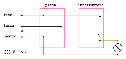

Il circuito che hai raffigurato va bene, anche se sarebbe stato meglio utilizzare il software FidoCadJ, come da regolamento del Forum (vedi qui le istruzioni). Ho anche messo un interruttore al posto del deviatore, che in questo caso non serve.
Personalmente, collegherei la linea dei 230 volt direttamente alla presa, per poi proseguire verso i contatti della lampada, per la semplice ragione che presumibilmente la presa potrebbe essere soggetta a carichi più elevati di una semplice lampadina, ed è meglio diminuire il numero di connessioni sulle linee soggette a correnti più elevate.
Dimenticavo: se il portalampade richiede il collegamento di messa a terra, è necessario far arrivare un ulteriore filo al portalampade.

per disegnare uno schema occorreva capire la situazione e cosa si voleva andare a fare..grazie comunque, i test li ho fatti a banco e in tutta sicurezza. Capisco la vostra preoccupazione ma bastava solo dire qualcosa del tipo.. “segui lo schema in allegato”
lo schema che hai disegnato parla di sto deviatore (che da come è collegato è inutile perché usi solo 2 morsetti) e una presa affiancata, non ti è stato detto altro perché in merito ai collegamenti avevi già detto tutto te
mentre era molto più interessante ai fini della sicurezza e da li le domande come portare la corrente allo schema che hai disegnato: nello schema dai per scontato di avere già la linea, ma è proprio quello il problema principale, dato che sei in un armadio e senza una scatola a muro predisposta
ribadisco il mio suggerimento sopra: di optare sui led a batteria, eliminando problematiche di conformità di collegamento ed con un risultato a mio avviso molto più elegante !
