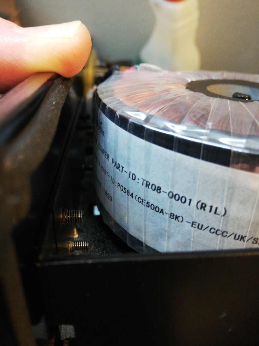

Buongiorno a tutti, sono un nuovo membro di questo forum.

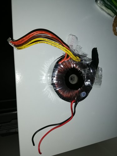

Volevo sottoporvi il mio problema, devo sostituire un trasformatore toroidale montato all'interno di una cassa acustica.
Purtroppo, sul trasformatore non sono riportate né le tensioni né l'corrente, posso solo dirvi che l'ingresso è 230V mentre per le uscite non so dirvi con esattezza la tensione in quanto sono presenti 5 fili, 2 gialli, 2 arancioni e 1 marrone.
Misurando con il voltmetro la tensione tra i fili ho ottenuto i seguenti valori:
giallo-giallo 50V
giallo-marrone 25V
arancio-arancio 28V
arancio-marrone 14V

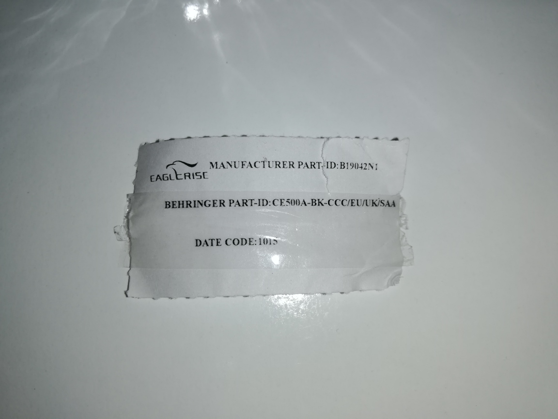

Vi chiedo se in base ai dati forniti riuscite a indicarmi un trasformatore compatibile, il modello attuale è un Eaglerise "B19042N1" o "TR08-0001 (R1L)" ma con questi codici non ho trovato nessuna specifica in rete.
Grazie in anticipo e buona giornata

Da quello che ho capito il trafo ha un unico secondario con presa centrale che è il marrone.
Dovrebbe essere un 25-14-0-14-25.
Il che potrebbe anche avere senso.
Probabilmente la sezione 14-0-14 alimenta solo gli operazionali di pre e quindi richiede poca corrente.
Se non lo trovi puoi anche utilizzare due trasformatori.

Ciao Abusivo, potrebbe essere come dici tu, l'ordine dei fili è importante? perché se metto giù i valori seguendo i colori dei fili otterrei 25-25-0-14-14.
se acquistassi 2 trasformatori poi come dovrei collegarli? dovrei collegare i 2 "0" tra di loro?
altro dubbio...da quanti VA li prendo? sul forum ho trovato una formula che tramite il peso mi da la P, nel mio caso il risultato è 86VA....

Messaggioda Foto UtenteOrlanD91 » 17 mar 2020, 15:19
setteali ha scritto:Il ragionamento di @abusivo lo ritengo giusto.Devi considerare che I due secondari hanno correnti diverse.
Dovresti controllare Il diametro dei fili corrispondenti so colori, Cosi da determinare le potenze dei secondari. Poi puoi mettere anche due Trasformatori se ti ci stanno, non dovresti avere.dei problemi, forse c'e.La possibilita che so possa venir fuori un po di ronzio se un Trasformatore e troppo vicino all altoparlante
i fili hanno tutti sezione uguale quindi questo ragionamento non è percorribile… :cry:
stavo pensando di prendere questi prodotti:
25-0-25 https://www.telstore.it/55133-p1s2.html
14-0-14 https://www.telstore.it/tst-20-006.html
il secondo decisamente meno potente perché dovendo alimentare solo le schede non necessita di molta potenza, il primo invece più performante.
Come vi sembrano?
