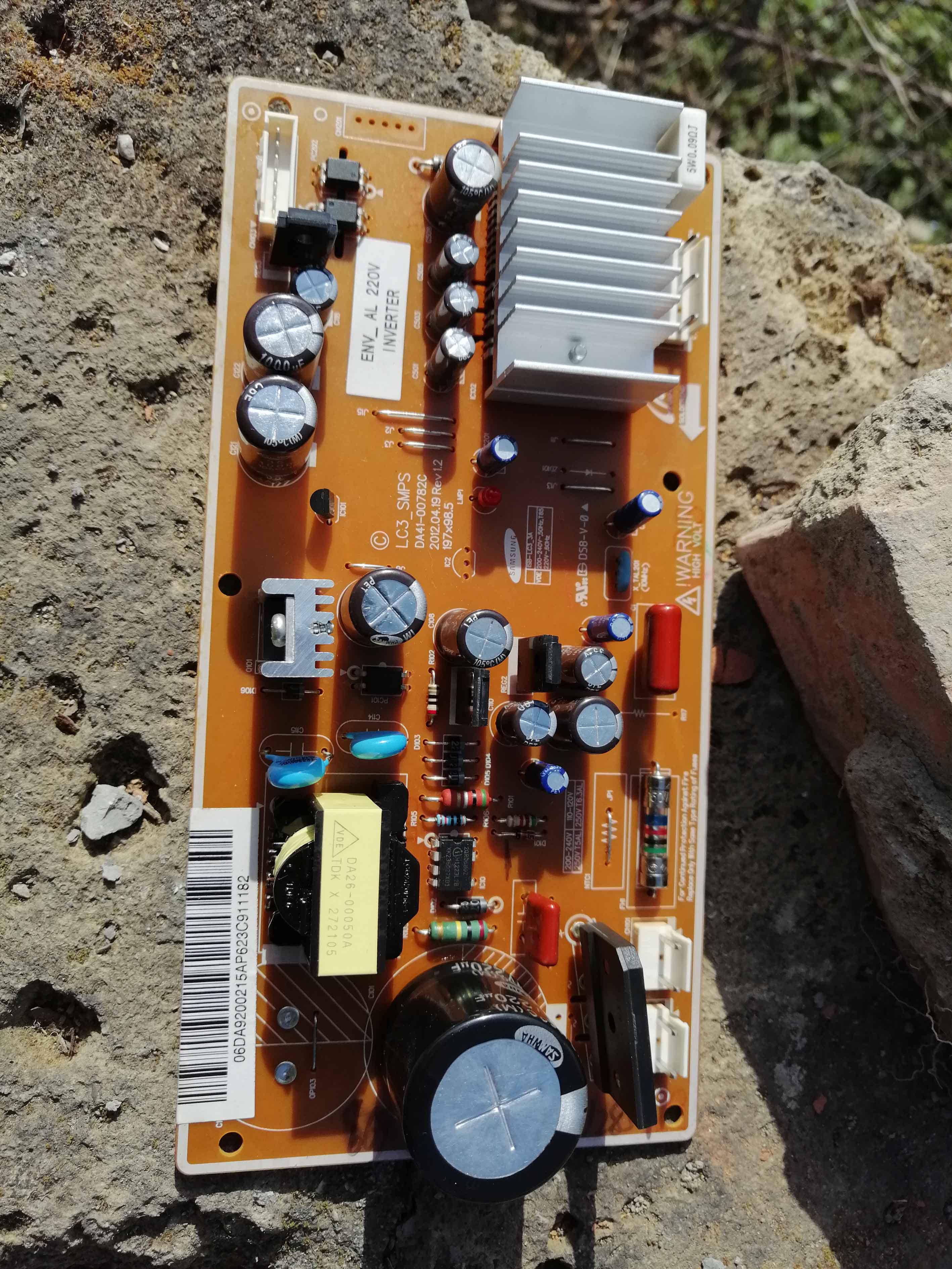

Messaggioda Foto Utenteelektronik » 29 mar 2020, 17:09
Cari amici, oggi mi e capitato che un signore che abita nel mio paese mi si è rivolto per riparare una scheda di un frigorifero samsung che faceva scattare il salvavita e credo anche il termico. ho testato la scheda e ho testato questo integrato: https://pdf1.alldatasheet.com/datasheet ... 0680Z.html a me sembra in corto ma vorrei un vostro parere. Il corto l'ho trovato tra il piedino 3 e il piedino 8 vorrei capire se ho sbagliato io a capire o quei piedini sono veramente in corto, grazie

[2] Re: Componente scheda frigoriferio samsung
Messaggioda Foto Utentehyroio » 29 mar 2020, 17:15
li dentro c'e' il mosfet canale N che pilota lo switching, per cui puo essere andato, come no.
Pero', prova a misurare tra DRAIN e CS.

[3] Re: Componente scheda frigoriferio samsung
Messaggioda Foto Utenteelektronik » 29 mar 2020, 17:32
heisenbug ha scritto:li dentro c'e' il mosfet canale N che pilota lo switching, per cui puo essere andato, come no.
il corto me lo dava solo tra i piedini 3-8 grazie

[4] Re: Componente scheda frigoriferio samsung
Messaggioda Foto Utentestefanob70 » 29 mar 2020, 18:46
Tra quei pin dovrebbe esserci uno shunt, del valore di 0,75R, probabilmente si tratta di quello.
Diverso se il corto è tra il pin 7 e 5 rispettivamente Vcc e Drain.
Controlla in ingresso della rete elettrica eventuali Varistori, che rimangono permanentemente in corto se percorsi da extra tensioni.

[5] Re: Componente scheda frigoriferio samsung
Messaggioda Foto UtenteFedib » 29 mar 2020, 19:35
Antonio prova a mettere una foto della scheda magari ti aiutiamo meglio ciao

[6] Re: Componente scheda frigoriferio samsung
Messaggioda Foto Utenteelektronik » 29 mar 2020, 20:45
ciao Foto Utentestefanob70 non mi sembra di aver visto varistori sulla scheda ma potrei sbagliarmi.
Ciao anche a te Foto UtenteFedib allego immagini scheda, Ho riconsegnato la scheda al signore e gli ho detto di procurarmi il componente e io gli avrei fatto la riparatura a livello gratuito vista la situazione non ritengo opportuno prendere neppure un centesimo.

[7] Re: Componente scheda frigoriferio samsung
Messaggioda Foto UtenteFedib » 29 mar 2020, 21:03
Direi una scheda abbastanza semplice, cosa hai controllato di tutto cio ?

[8] Re: Componente scheda frigoriferio samsung
Messaggioda Foto Utentestefanob70 » 29 mar 2020, 21:14
Vedo che è montato un modulo ibrido di Inverter :-|
Ma il ponte a diodi è sano?

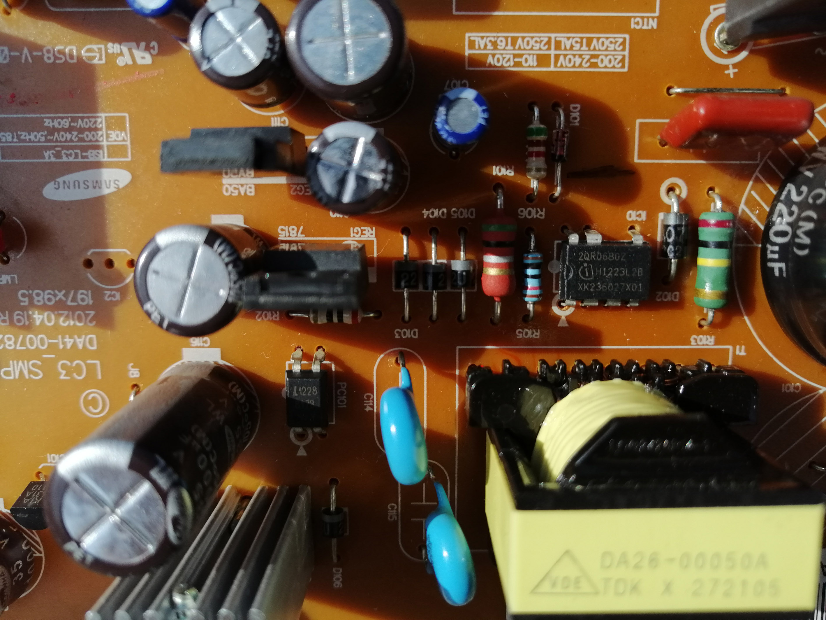

[9] Re: Componente scheda frigoriferio samsung
Messaggioda Foto UtenteEcoTan » 29 mar 2020, 21:26
E quei tre diodi vicini D103-104-105, sono in parallelo?

[10] Re: Componente scheda frigoriferio samsung
Messaggioda Foto Utenteelektronik » 30 mar 2020, 1:17
Il ponte diodi è ok i tre diodi anche l'unico che mi segnava corto era il 101 ma dissaldato e testato era ok allora ho esso I puntali del tester al posto del diodo e il tester dava corto, solo allora ho dedotto che l'integrato era il problema. DIMENTICAVO I CONDENSATORI SONO TUTTI OK
