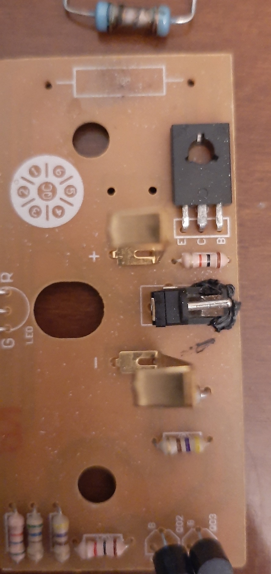

premesso che non sono esperto del settore avrei bisogno di un consiglio per ripristinare un vhf.
Le 6 vecchie batterie NIHM di 1500 ah totali sono state sostituite con nuove 6 batterie 1,2 v da 1000aH cadauna al NiCD.
La radio vhf funziona. Ora collegando il vecchio caricabatteria ad una batteria tampone da 12 v 7Ah di quelle tipo antifurto ad un certo punto ho visto fumetto uscire e mi sono fermato.
Ho notato che quella che dovrebbe essere una resistenza era caldissima ed il rivestimento in gommina danneggiato. L'ho dissaldato. Come posso fare per fare un caricabatterie avendo il materiale della foto disponibile? Che resistenza mettere?

E chi può saperlo senza schema o un caricatore identico? Cosa c'è scritto nel rettangolino dove era il resistore bruciato? Dalla foto non si capisce....

C'è scritto R01. Dietro la basetta caricabatteria c'è scritto 12v 200mA

Non si capisce cosa centrino la radio (insieme alle nuove batterie) con la batteria 12V.
Spiega come era collegato il tutto al momento del guasto

Come immaginavo, niente di utile, impossibile risalire al valore del resistore bruciato; ma la batteria la avevi collegata al posto dell'alimentatore o come batteria da ricaricare?

Al posto alimentatore... :oops:

Hai alimentato il caricabatterie 6 x 1,2 = 7,7 V con una batteria da 12 V invece che con il suo trasformatore ?
Il trasformatore con ponte diodi ha una resistenza interna maggiore della batteria 12V :!:
Prova a sostituire il componente bruciato con un resistore da 100 ohm 1/2 watt e vedi cosa succede, forse si scalda, forse il caricabatterie un poco funziona, in ogni modo non dovrebbe creare ulteriori danni. Riesci a misurare la corrente erogata, la tensinoe presente ?
Poi prova a ridurla da 100 a 47 ohm...

Foto Utentemaestro3, non hai specificato se hai eseguito una misura della resistenza bruciata.
Di solito, nel caso di un forte riscaldamento, una resistenza si comporta nei seguenti modi:
1) si interrompe,
2) altera il proprio valore,
3) potrebbe ancora presentare il valore originale.
Prova a misurarla; se non è interrotta, comunque rilevi un valore che ti può dare l' idea dell' ordine di grandezza della sua entità, se non addirittura il valore originale.
