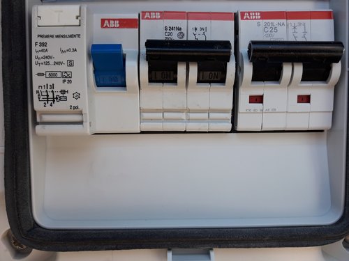

La situazione è come da foto. A sinistra il magnetotermico differenziale generale della casa (che è subito dopo il contatore) e a destra un interruttore magnetotermico generale per piano.
Con Ll'mpianto dei lampioni sono riuscito ad arrivare alla scatola del contatore. Per andare ai magnetotermici presenti dovrei fare un foro passante nel cemento dal vano contatore, perché i passaggi esistenti sono saturi.
Per questo preferirei collegare il nuovo salvavita direttamente al contatore.
Non ci sono dei semplici morsetti nel contatore?
Leggendo altrove mi sembra di aver capito che se mi collego li, il salvavita deve essere da 6000A e non da 4500A. E' giusto?
