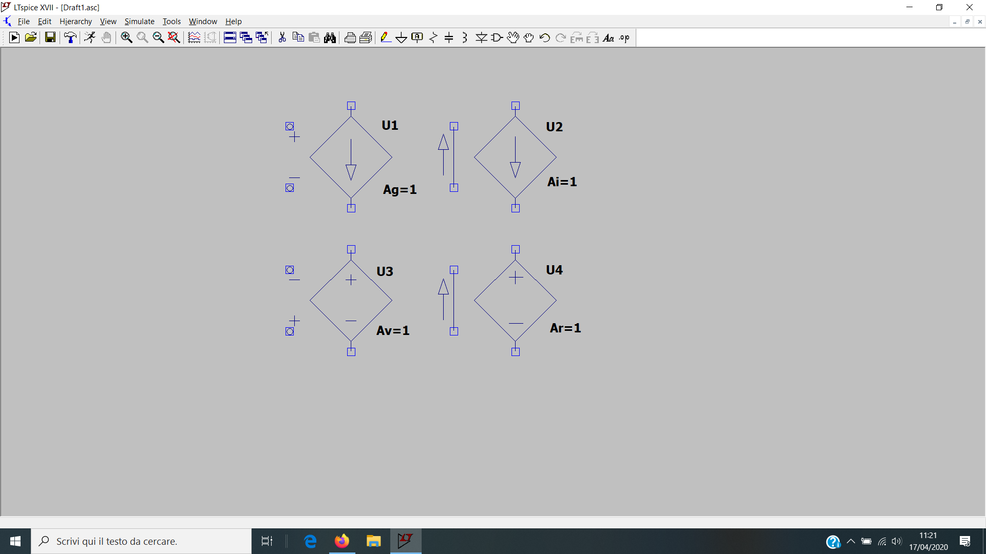

IsidoroKZ » 17 apr 2020, 8:51
Probabilmente ti capita con i generatori di tipo F e H, generatori pilotati in corrente. Nella riga Value devi mettere il nome del generatore di tensione la cui corrente controlla il generatore, mentre in Value2 metti il coefficiente del generatore pilotato.
In Spice, per misurare la corrente in un ramo bisogna mettere in serie al ramo un generatore di tensione da 0V che funziona da amperometro. Se nel ramo c'e` gia` un generatore di tensione indipendente, puoi usare quello come amperometro.
Oppure, al posto dei generatori lineari F, H, G ed E, si possono usare generatori behavioral, BV e BI. Il primo e` un generatore pilotato di tensione il secondo di corrente, e la grandezza di controllo la si scrive come formula e puo` essere quello che si vuole.
