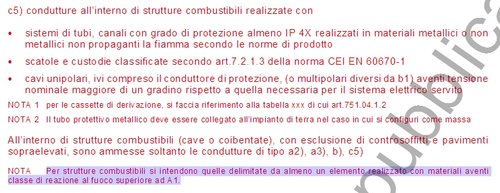

Interessante il nuovo capitolo, anzi, l'aggiunta del nuovo sistema di condutture c5 specifico per gli impianti inseriti in strutture combustibili

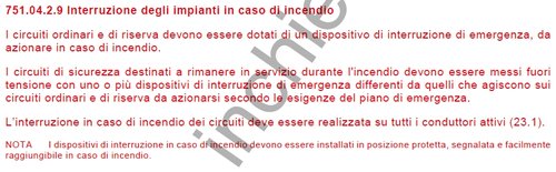

Edificio in legno (nuovo o sopraelevazione) con strutture portanti in legno dovrà avere lo sgancio tensione?

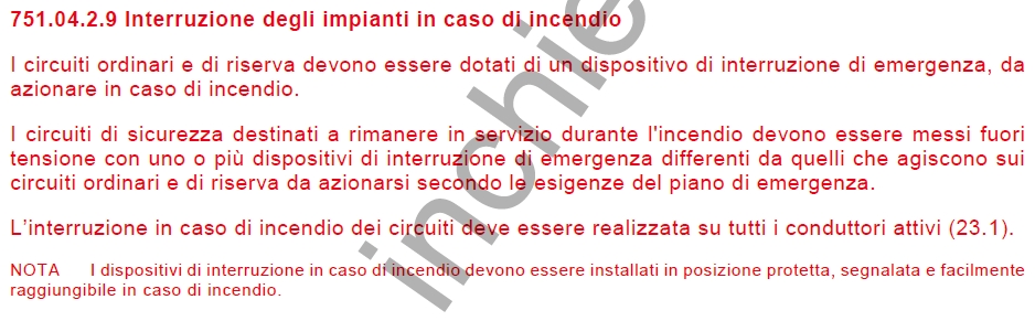

iosolo35 ha scritto:Edificio in legno (nuovo o sopraelevazione) con strutture portanti in legno dovrà avere lo sgancio tensione?
la 751.04.2 della 64-8 esistente riguarda "Prescrizioni comuni di protezione contro l'incendio per le condutture"; il progetto di norma in discussione con il nuovo art. 751.04.2.9 richiede l'interruzione degli impianti in caso d'incendio, nelle modalità elencate per i circuiti ordinari e di riserva e con ulteriore dispositivo differente anche per i circuiti di sicurezza destinati a rimanere in servizio durante l'incendio. Ciò vale per tutti gli ambienti di cui: 751.03.2, 751.03.3 e 751.03.4.; è comunque uno dei punti soggetti a commenti od osservazioni.

Art. 751.04.2.9 “Interruzione degli impianti in caso di incendio” –
Ho cercato di capire meglio "la ratio" di questo new articolo che sta per essere introdotto nella "Variante fuoco". Tenendo presente che la sezione 751 non ha mai fatto alcun accenno su come realizzare l’interruzione di emergenza, il medesimo riporta quanto minimamente richiesto nel DM 8/3/85 All. A art O e) dai VVFF per i luoghi a maggior rischio d’incendio nelle attività di cui al DPR 151/11. Bisogna quindi avere un interruttore generale (DG) installato in posizione segnalata, manovrabile sotto carico ed atto a porre fuori tensione l'impianto elettrico dell'attività. Se sono presenti anche circuiti di sicurezza destinati a rimanere in servizio durante l'incendio, essi devono essere messi fuori tensione con uno o più dispositivi di interruzione di emergenza (es. DGL2 ..) differenti da quelli che agiscono sui circuiti ordinari e di riserva (es. DGL1) secondo l' esigenze del piano di emergenza. I termini DG e DGL (da me introdotti) sono desunti dall'art. 7.4.4 della CEI 0-21 2019-04 (Regola Tecnica di connessione alle reti BT).
In definitiva non necessita alcun sgancio ipotizzato di tensione e l'articolo mi pare congruente con le finalità.
Un eventuale ulteriore comando di emergenza verrebbe infatti richiesto (solo quando necessita) da disposizioni legislative e regolamentari o da norme tecniche specifiche.

Nel caso di una struttura come un albergo, una scuola ecc. lo sgancio tensione o pulsante di emergenza lo si è sempre posato in quanto queste attività sono soggette al ciclo di prevenzione incendi.
L'articolo però in questione mi fa capire che gli impianti di una casa in legno con strutture portanti in legno, quindi soggetta alla sez.751, devono avere un pulsante di emergenza, cosa che finora non si è mai vista.
