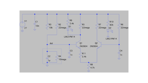

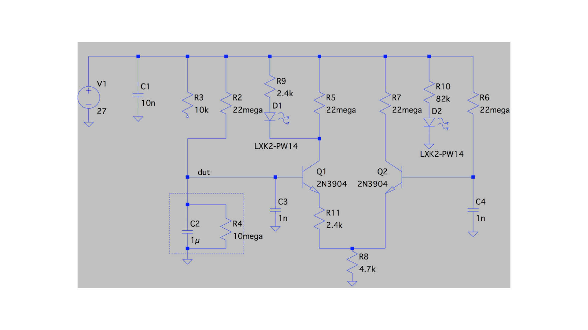

Messaggioda Foto Utentestefanob70 » 22 apr 2020, 23:13
Da quello che spiega nel video,lo strumento Ideale per misurare la perdita nei condensatori e' quello con alta tensione,ma vista la sua pericolosità ha progettato questo prova condensatori a bassa tensione per migliorare la sicurezza dell'operatore.
Quei due switch che ha sul box permettono di selezionare il tipo di condensatori:Ceramico o Poliestere.
In pratica utilizza una tensione di circa 27 Vcc,ottenuta dalla serie di alcune comuni batterie da 9V e qualche componente forse un paio di transistor, e LM3915N per la barra led,per la versione che si vede nel video,mentre ne esiste una altra base,che ha soltanto due led.
Se ho capito bene legge l'eventuale corrente di dispersione,che scorre nel condensatore di prova se ad esempio scorre 5uA(microAmpere)si attiva il Led rosso,mentre se scorre una corrente superiore a 5uA si attiva il Led verde.
In pratica la rampa Led visualizza lo stato di carica del condensatore,e se esso funziona la corrente tenderà di nuovo a zero(la rampa dei led gradualmente si spegne)e si accende il rispettivo led.
Se il condensatore e' in perdita la corrente rimane sostenuta senza scendere,e si accende il led giallo,come segnalazione di corrente residua.
L'unica cosa che non capisco e' quanta affidabilità abbia senza sfruttare l'alta tensione,sopratutto senza alimentare il condensatore con il suo valore di tensione nominale di progetto!
Se ad esempio ho un condensatore con tensione nominale di 250 volt (che sarà quella reale di esercizio),come posso rilevare ad esempio la rottura del dielettrico,con una tensione notevolmente inferiore?
Edit:
ti allego lo schema tratto da un simulatore (versione base)

[6] Re: Capacitor leakage tester
Messaggioda Foto Utenteelektronik » 23 apr 2020, 10:55
stefanob70 ha scritto: Se ho capito bene legge l'eventuale corrente di dispersione,che scorre nel condensatore di prova se ad esempio scorre 5uA(microAmpere)si attiva il Led rosso,mentre se scorre una corrente superiore a 5uA si attiva il Led verde.
Ciao Foto Utentestefanob70 grazie per avermi risposto. Lui ha fatto dei test sia con il suo prototipo, sia con uno ad alta tensione, visto che comprendo poco l'inglese non ho compreso bene se c'è una differenza tra le due misure, a me sembra che quello ad alta tensione indica che il condensatore e buono mentre il suo diche che è in perdita. Lo fa solo con condensatori che superano i 250v oppure con un tipo specifico di condensatori ?. Lo schema lo trovi a questo link qui Mi interesserebbe costruirne uno ma se non fa vorrei costruirmene uno ad alta tensione, al limite metto due pulsanti distanti in modo che devo usare tutte e due le mani per fare il test così evito che ci rimango secco. Questo visto che sono molto distratto, per me sarebbe il più sicuro, ma se non funziona non serve a nulla.
